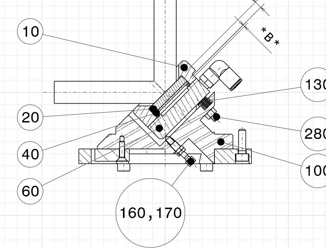

Hallo Kollegen,
ich hab seit dem Update auf R12Sp5, auch eine neue ISO.xml, und wieder die Standard Dassault Einstellungen. Ich kann selbst im Administrator Modus den Parameter in Tools>Standards nicht abändern.
Ich möchte den Parameter direkt in der ISO.xml über den Texteditor ändern. Wer weiß wie der Parameter für die Punktgröße heißt?
Gruß leo666

Gibt es keinen der dieses Problem kennt und stört, bin ich der einzige?
Gruß leo666

Ich kenne das Problem auch doch kann dir leider nicht weiter helfen.
Bei den ganzen Einstellungen hab ich nichts gefunden um die größe zu verändern.
Bei kleinen Teilen mach ich halt dann immer einen Pfeil und keinen Punkt der mir das Kleinteil verdeckt.
Gruß Tonga

wir haben uns ein eigene *.xlm Datei erstellt. Soviel mir ist kann man mit den untenstehenden Zeilen die grösse der gefüllten Kreise ändern.
std:node name="SYMBFilledCircleDiameter">
  <std:floatval>3</std:floatval>
Wir haben die 3 mit einer 1 ersetzt und haben seither keine Probleme mer mit der Grösse.
Einfach in der *.xlm Datei die oben stehende Zeile suchen.
