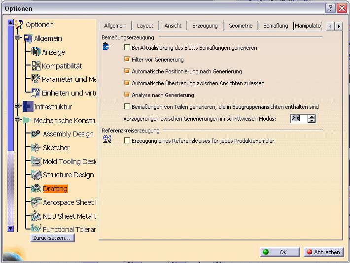

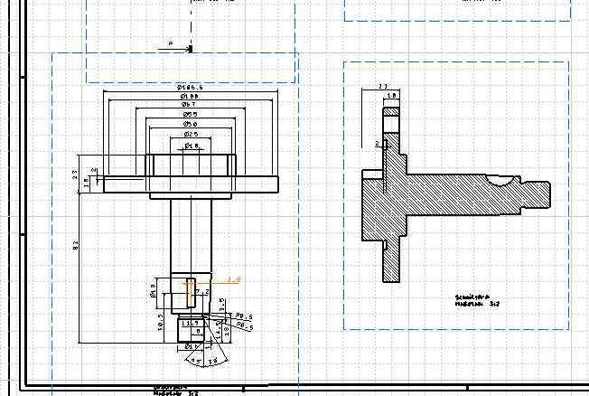

Hi zusammen,
Fage: wer kann mir sagen, wie ich die Maße, die im Sketcher angetragen sind, in einer Zeichnung automatisch aber auch sinnvoll generieren lassen kann? Ich kenne auch das Ikon zur automatischen Bemaßung. Habs leider noch nicht sinnvoll hinbekommen. Es werden in Ansichen wo Linien und Kannten nicht zu sehen sind diese Maße angetragen!? Und in einer anderen Ansicht wo die Kannte sichtbar ist, bekomme ich die Maße nicht.
Danke im voraus UFLO

Hallo UFLO,
folgende Gedanken:
1) In den Tools/Options mit der Einstellung "Automatische Übertragung von Bemaßungen zulassen" experimentieren.
2) Über die Schrittweise Generierung kannst Du Bemaßungen direkt in eine andere Ansicht übertragen
3) Nachträgliche manuelle Übertragung mit Cut/Paste
Grüße,Christian Willmann

erstellt am: 04. Feb. 2004 01:10    Editieren oder löschen Sie diesen Beitrag!  <-- editieren / zitieren -->   Antwort mit Zitat in Fett Antwort mit kursivem Zitat    Unities abgeben: 1 Unity (wenig hilfreich, aber dennoch)2 Unities3 Unities4 Unities5 Unities6 Unities7 Unities8 Unities9 Unities10 Unities
Danke Christian W.
im ersten Moment haben mir die Hinweise nicht viel geholfen. Doch nach einigem Probieren hat es mit folgenden Einstellungen geklappt: (Zng1.jpg)
- Filter vor Generierung  ==> war sehr wichtig das zu aktivieren !!
- Automatische Generierung nach Erzeugung
- Automatische Übertragung zwischen den Ansichten
- Analyse nach Generierung

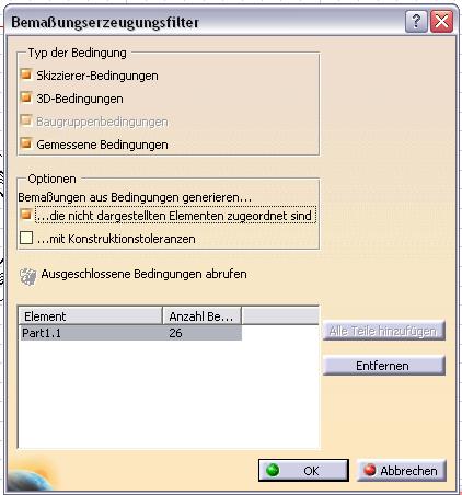

Durch diesen Filter öffnete sich das Fenste Bild Zng2.jpg und dort konnte ich den Schalter aktivieren:
Bemaßungen aus Bedingungen generieren...
...die nichtdargestellten Elementen zugeordnet sind
Auch mit der schrittweisen Generierung und Nachträgliche manuelle Übertragung mit Cut/Paste hat es geklappt.
