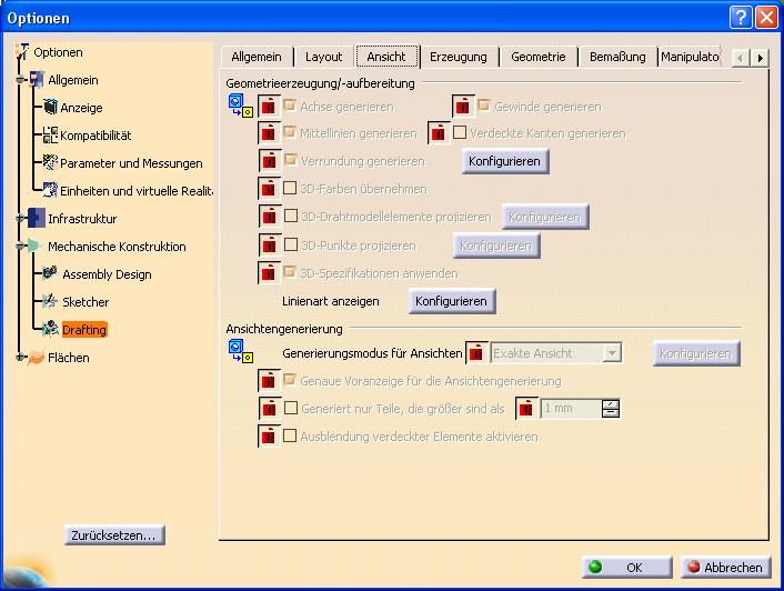

hi leute!
ich muss immer wieder mal teile einer grossen assembly als zeichnung ableiten (übersichtszeichnungen für kollegen).
das problem dabei ist, dass die assembly mittlerweile so gross ist, das es beim laden in design mode immer wieder zu problem kommt (speziell dann wenn ich nicht händisch auf design gehe, sondern dies aus einer catia funktion heraus erfolgt: zeichnung ableiten, updaten)
catia friert dann ein, oder sowas ähnliches. cpu auf vollast 30min und nix passiert 60min.... hab'S auch schon mal über nacht gelassen - hat auch nix gebracht. wenn's mal funktioniert (das laden in design mode) dann geht'S teilweise auch in 10min.
zurück zum ableitungs problem. ich will nun nicht immer alles und jedes ableiten (manche systeme brauche ich nicht). es werden aber immer alle in design mode geholt bevor abgeleitet werden kann.
hab nun versucht einzelne unterproducte mit "deactivate terminal node" quasi raus zu schmeissen damit nicht immer alles und jedes geladen wird. das hilft aber nix. vor jeder ableitung holt sich catia alles in design mode und dann steht's wieder.
wie ist das mit dem ableiten von scenen? wird da vorher auch immer alles geladen, oder nur das was man wirklich in der scene hat?
wie geht das nochmal? muss ich in der scene sein, oder wie?
gibt's irgendwelche anderen vorschläge?

hallo,
ich will mal versuchen dir ein paar nützliche Tipps zu geben. Ich weiss leider nicht, mit welcher Release du arbeitest.
Dein erstes Problem betrifft das laden großer Baugruppen. Vorweg: zu dem wird sich noch in Catia einiges tun. Du kannst aber deine Baugruppe im Cache-Mode laden. Dannach kannst du von dieser Baugruppe eine Zeichnung ableiten, im CGR-Mode. Dieses Funktioniert aber erst mit R12 einigermaßen gut.
Du kannst natürlich auch von Scenen, Ansichten ableiten. Dies würde ich dir auch raten, da du mit Hilfe von Scenen, Bauteile in deiner Ansicht, aus und einblenden kannst.
Ein paar grundlegende Regeln bzgl. des Ableiten von Szenen:
- Mit der Szene definierst du dir lediglich die Menge an Bauteilen, welche du von einer Baugruppe ableiten möchtest
- Für die Orientierung der Ansicht, brauchst du dich nicht in der Szene zu befinden
Hier ein Beispiel dbzgl.:
- Scene erzeugen und alle diejenigen Bauteile ins "Hide" stellen, welche du nicht sehen möchtest
- Die Scene schließen
- Eine neue Zeichnung erzeugen und die Funktion "Isometric View" auswählen
- In den 3D-Bereich wechseln und die Scene im Baum (oder unten links) einmal mit der LINKEN Maustaste auswählen
- Anschließen die Ansicht so rotieren, wie man sie gerne abgeleitet haben möchte
(wenn du nach der XY-Ebene ableiten möchtest, so musst du die Ansicht so drehen, das sie die XY-Ebene darstellt. !!!!! Nicht die XY-Plane auswählen !!!!)
- Anschließend irgendeine Geometrie im 3D-Bereich auswählen. (Dieses dint als Bestätigung)
Aufpassen:
- Im 3D-Bereich wirst du mehr Bauteile sehen, als sie in der Scene enthalten sind. Das macht nichts, es werden nur die abgeleitet, welche sich in der Scene befinden.
- Vor der Ableiten der Ansicht unbeding die Rotierung anpassen, sonst bekommst du eine Isometrische Darstellung (Außer du willst eine Isometrische Darstellung)
- Für die Ableitung der Ansicht ist es egal, wie die Baugruppe in der Scene rotiert ist. Bei der Ableitung wird die Transformations-Matrix aus dem 3D-Bereich übernommen, nicht aus der Scene.
Das wars, ist ein bischen lang, aber es ging nicht kürzer

danke roberto!!
genau das wollte ich wissen - wie leite ich eine szene ab. der entscheidende hinweis war das mit dem: "nicht die XY ebene anwählen" genau das hab ich nämlich immer gemacht.
bzgl. R von mir:
<== hier steht alles :-)
ich habe, wie du siehst, R12.
wie leite ich nun aus dem visu mode ab (also quasi *.cgr files)?
muss ich da irgendeine option setzen? wo?
bei mir kommt immer links unten in der status zeile: loading data in ducument, und dann wirdmunter alles in den design mode geholt.

hi norman!
also ansichtsableiten , schnitte, details, etc. geht nur bei ableitung im exact mode. cgr dauert zwar auch recht lange zum ableiten, funktioniert aber. bei meiner momentanen assembly ist ableiten im exact mode unmöglich, weil beim laden in den design mode catia aussteigt - command interrupted.
approximate geht recht flott, ist aber ziemlich ungenau - ist zur veranschaulichung (wenn man nicht viel vergrössert) aber durchaus zu gebrauchen.
zusammenfassend kann man sagen:
exact mode:
ladet alles in den design mode und leitet dann recht flott ab. alles funktioniert, alles kann bemasst werden
cgr mode:
ladet auch recht lange, aber nicht ganz so lange - dauert aber länger zum ableiten an sich. nur linien sind bemassbar
approximate:
ladet auch was, leitet aber flotter ab als cgr mode. nur linien sind bemassbar
=> man wartet immer recht lange auf's ergebnis. die angenäherten modes machen aber nur sinn, wenn das product zu gross wird um es in den design mode zu laden.
die online hilfe seiten sind diesbezüglich recht gut - schau da mal rein, wenn's dich immer noch interessiert.

hab jetzt mal in R12 SP7 versucht eine szene abzuleiten, aber es scheitert wieder mal daran das sich catia alles in den speicher saugt und dann bei 100% CPU last hängenbleibt.
ich habe also ein grosses produkt, von dem ich nur die bauteile im 1. drittel ableiten will. ich mach's nun wie oben beschrieben:
szene verlassen, iso view anwählen, im 3d auf die szene clicken und dann auf ein bauteil und catia lädt sich ALLES in design mode.
nun kommt zwar eine vorschau der ableitung der szene im DRW, aber catia begint nun schon wieder mit: loading data in document, und jetzt geht der speicher bis ca 1,7GB voll, (habe mit auslagerungsdatei ca 2.5GB) cpu geht auf vollast und es kommt nix mehr.
eine sache wäre da noch, wenn's klappen würde:
ich hab mir jetzt über iso view ableitung einer szene eine seitenansicht erstellt.
wie kann ich jetzt hier schnitte machen bzw projections views und details?
geht das überhaupt? ansonsten bringt mir ja der ganze workaround nix
ich gehe ja nur den szenen umweg, weil ich anders zu überhaupt nix komme. naja mit szene eigentlich auch nicht, aber es interessiert mich trotzdem.
das "load the right data at the right time", was myTea oben angesprochen hat tut wirklich not.
mein status soweit:
product im assembly design in design mode laden => geht nicht
zeichnungsableitung exact mode => fehlanzeige
ableitung im cgr mode => fehlanzeige
exact mode einer szene => fehlanzeige
und cgr von szene bzw approximate von irgendwas bringt eigentlich auch nix, denn da kann ich ja nix bemassen, keine schnitte oder details bzw clipping views machen.
zusammenfassend kann ich da nur sagen: back to the drawing board - im wahrsten sinne des wortes.
und da meine firma gerade versucht alle auf gleichen R12 stand zu heben, kann ich auch nicht auf R13 upgraden, wo's dann ja möglicherweise funktionieren könnte.

Hallo Mario,
ich stehe auch immer wieder vor dem Problem beim Ableiten von großen Baugruppen.
Was auch noch eine kleine Datenreduzierung der Zeichnung an sich bringt ist das Deaktivieren von Radiendarstellungen in Ansichten.

hi norman!
ich hab in den optionen hierzu nur:
create circle and ellipse centers
gefunden. ist das die richtige?
wenn nicht, wo finde ich diese option?
gruss
mario
Norman Schulz
Konstrukteur Catia V4/V5
Sehen Sie sich das Profil von Norman Schulz an!   Senden Sie eine Private Message an Norman Schulz  Schreiben Sie einen Gästebucheintrag für Norman Schulz
Beiträge: 301
Registriert: 18.03.2002
erstellt am: 24. Aug. 2004 07:42    Editieren oder löschen Sie diesen Beitrag!  <-- editieren / zitieren -->   Antwort mit Zitat in Fett Antwort mit kursivem Zitat    Unities abgeben: 1 Unity (wenig hilfreich, aber dennoch)2 Unities3 Unities4 Unities5 Unities6 Unities7 Unities8 Unities9 Unities10 Unities Nur für kalanja 10 Unities + Antwort hilfreich
Hallo Mario!
Im Anhang findest Du die Einstellung für die Tools/Optionen.
Du kannst aber auch jederzeit diese Werte über die Eigenschaften der Ansicht ändern.
Gruß Norman

Die Option heißt hier uebrigens "Verrundung generieren"
