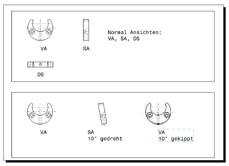

Hallo Forum,
ersteinmal allen Usern ein Gesundes und erfolgreiches Jahr 2004.
Meine Frage:
Gibt es die Möglichkeit, eine bestehende Ansicht neu auszurichten? D.h. ich hatte die Ansicht nach einer Standart-Ebene (90°)angelegt. Jetzt muss ich die Ansicht aber um 1° kippen. Kann ich die vorhandene Ansicht so bearbeiten, oder muss ich eine neue Ansicht anlegen?

in den eigenschaften der ansicht kann man den drehwinkel angeben (links neben dem masstab).

Hallo Mario,
danke für Deinen Hinweis,
dass ist aber nicht dass, was ich suche. Mit dem Winkel kann man "ja nur" die Ansicht drehen (links/rechts). Ich will sie aber kippen (vorne/hinten".
Haßt Du hier einen Tipp?

Ich würde von der Ansicht eine Seitenansicht machen, diese Seitenansicht um die gewünschte Gradzahl drehen und dann von dieser "gedrehten Seitenansicht" wieder eine Ansicht ableiten, diese ist dann "gekippt".
Siehe Grafik.
Nicht benötigte Ansichten dann einfach ins "No show" legen.

Hallo Schröder,
vielen Dank für Deinen Hinweis. Das ist eine gute Idee, aber leider passt dass nicht für mich. Durch die Ansicht, die ich kippen will sind einige Schnitte (insgesamt 8) gelegt. Diese müssen um 1,5° gedreht werden. Deshalb will (muss) ich die Hauptansicht kippen, in der Hoffnung, dass die Schnitte sich dann drehen.
