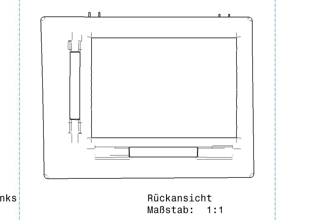

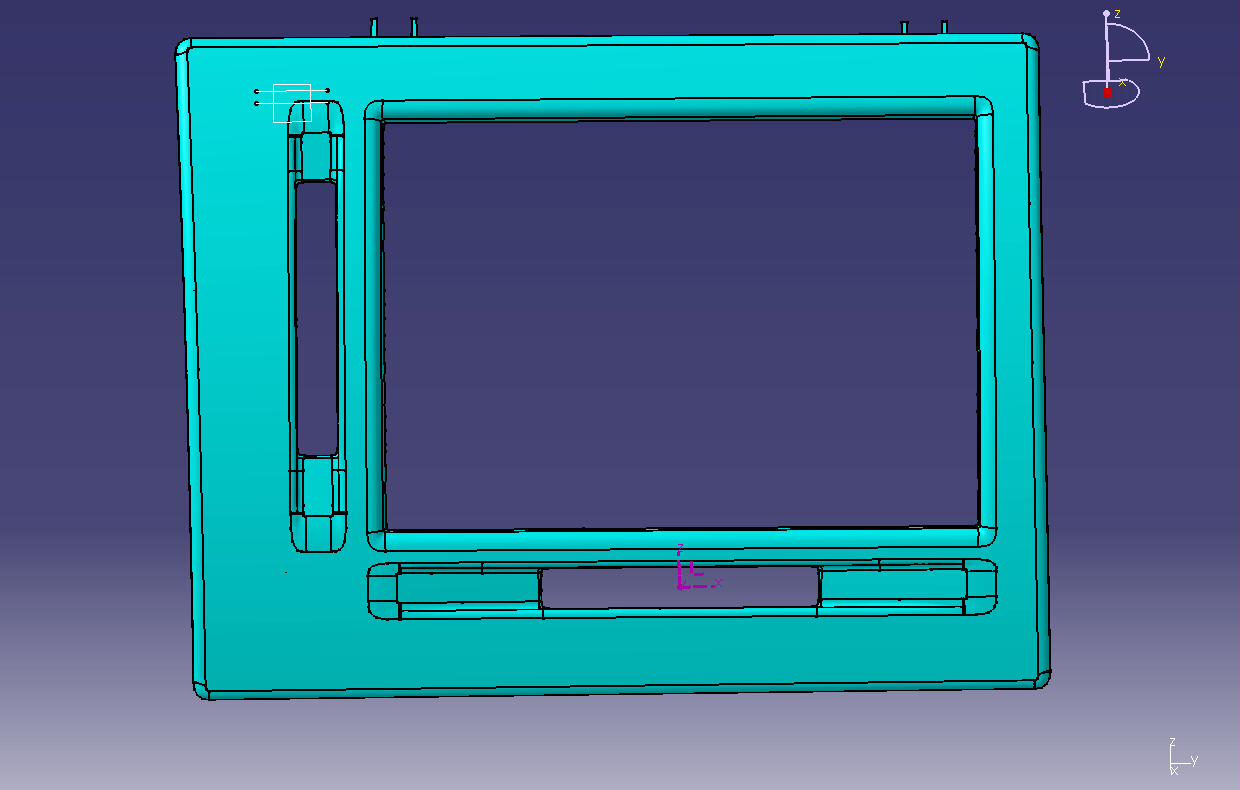

Brauche dringend hilfe..........
habe probleme beim zeichnungserstellen.....siehe upgeloadete bilder vom volumen und der davon abgeleiteten ansicht! Irgendwas stimmt da nicht, die stumpfen körperkanten werden durcheinander geworfen und/oder gar nicht dargestellt!! Was ist da bloß wieder los??
danke für eure hilfe im voraus
gruß
downing

Hallo downing,
ich würde sagen, die Darstellung der Verrundungen stimmt nicht. Die kann in den Properties der Ansicht umgestellt werden: Tabreiter "View"; Fillets auf "Bounderies". Wenn das das Problem war, solttest Du das noch in den "Tools/Options/Mechanical Design/Drafting/View/Generate Fillet/Configure" umstellen.

Hallo, vielen dank erstmal für die antwort........was genau soll ich bitte an welchen einstellungen rumprobieren/verstellen! Ein paar sachen habe ich nun schon ausprobiert, jedoch ohne erfolg! Bitte noch mal genau erklären in welcher umgebung ich wo was einstellen soll (Deutsch!!)

da ich die Properties (Eigenschaften) der Zeichnungsansicht meinte (da ist die Darstellung ja auch nicht wie gewünscht), musst Du in der Workbench für die Zeichnungserstellung sein. Ansicht (im Baum, oder den Rahmen im Grafikbereich) auswählen, rechte Maustaste, "Eigenschaften" wählen. Im sich nun öffnenden Dialogfenster den Tabreite "Ansicht" auswählen. Dort gibt es die Optionen für die Verrundungsdarstellung. Dort die gewünschte Einstellung vornehmen.
Wenn dies zum Erfolg führt, dann sollte die gewünschte Darstellung der Verrundung generell so eingestellt werden. Dies macht man mit den Optionen. Zu finden in der Menüleiste (egal in welcher Workbench) unter Tools/Optionen... - ein weiteres Fenster öffnet sich. Dort solltest Du anhand des in meiner ersten Mail beschriebenen Pfades den richtigen Bereich finden.

mir ist das selbe "problem" aufgefallen. die sache ist in meinen augen die das verrundungen erst ab einem gewissen radius richtig, oder besser gesagt überhaupt, dargestellt werden. ic hhatte das problem bei einem tiefziehteil und das sah dermaßen schrecklich aus auf der zeichnungsableitung das alles zu spät war. aber lösung hab ich da auch keine gefunden....müßte wenn irgendwo ne einstellung sein ab welchem radius catia eine sichtkante erzeugt....

Hallo allerseits,
die Diskussion ist zwar nicht mehr ganz frisch, doch ich hätte noch 2 Ideen für Stellmöglichkeiten:
1.) View->KontextMenü->Properties->Reiter:View->Generation_Mode->Only_generate_parts_larger_than_... (auch in Tools->Options->... vorhanden)
2.) Tools->Options->General->Display->Reiter:Performance->2D_Accuracy
Wenn das Problem über die genannten Einstellungen nicht lösbar ist, fällt mir im moment auch nichts mehr ein!!!

1.) RMT-Eigenschaften-Ansicht oder generell Tools-Optionen-Mechanische Konstruktion-Drafting-Ansicht
2.) Tools-Optionen-Allgemein-Anzeige-Leistung-2D Genauigkeit
