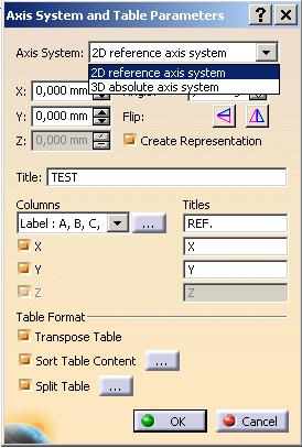

Hi, bei der koordinatenbemaßung über Tabelle kannst Du umstellen ob du ein 2D Referenzsystem oder 3D absolutes Axensystem verwenden möchtest.
Nur bei der Normalen Koordinatenbemaßung kann man nur die 2D referenz wählen...
Schau mal ich hab Dir einen Screenie des Fensters angehängt..

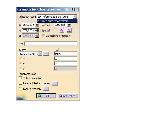

Genau dass habe ich gesucht!!!
Aber bei mir sieht dass ganze so aus,...
Liegt das an der Lizenz, oder kann ich das wo voreinstellen!?!
Arbeite mit MD2!

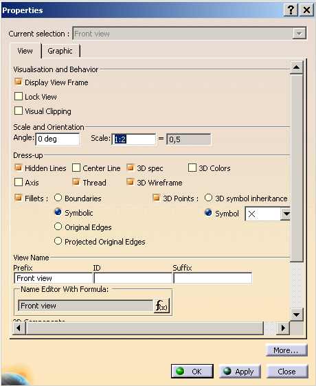

Huhu,
das ganze funktioniert natürlich nur wenn Du 3d Punkte in die View durchblendest. Wenn Du die Punkte im Draw erzeugst kannst Du diese logischerweise nur 2dimensional bemaßen.
3D Punkte aus dem "Space" blendest Du in den Properties der View (siehe Bild) ein. Das kannst Du auch in den Tools Options im Draw Bereich standardmäßig aktivieren...
