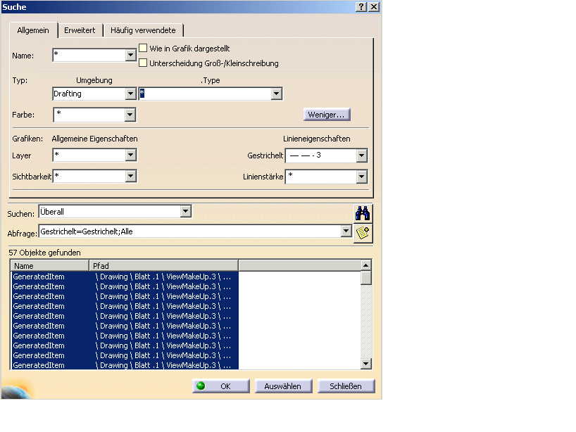

Folgende Lösung für Dich:
1. Bearbeiten Suchen
2. Einstellungen - siehe Anhang
3. Auswählen - Schließen
4. (die nun markierten Linien) Verdecken
Gruß Martin!
martin2
Beiträge: 1032
Registriert: 05.2002.27
Windows 11 / 64bit
CATIA V5-6R2018 bis V5-6R2022
erstellt am: 11. Dez. 2003 23:55    Editieren oder löschen Sie diesen Beitrag!  <-- editieren / zitieren -->   Antwort mit Zitat in Fett Antwort mit kursivem Zitat    Unities abgeben: 1 Unity (wenig hilfreich, aber dennoch)2 Unities3 Unities4 Unities5 Unities6 Unities7 Unities8 Unities9 Unities10 Unities Nur für erbes 10 Unities + Antwort hilfreich
... kleiner Nachtrag noch: Zwischen Punkt 2 und 3 mußt Du natürlich die Suche starten ...
