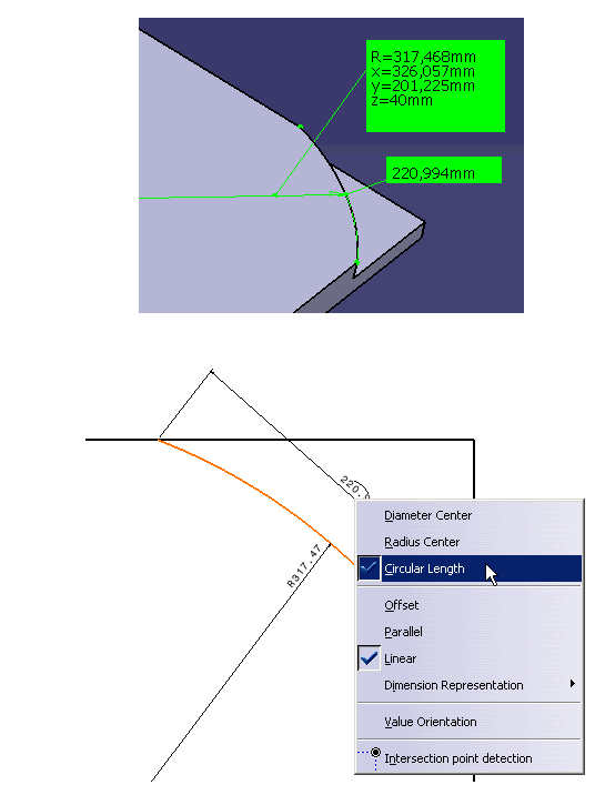

erstellt am: 10. Dez. 2003 16:28    Editieren oder löschen Sie diesen Beitrag!  <-- editieren / zitieren -->   Antwort mit Zitat in Fett Antwort mit kursivem Zitat    Unities abgeben: 1 Unity (wenig hilfreich, aber dennoch)2 Unities3 Unities4 Unities5 Unities6 Unities7 Unities8 Unities9 Unities10 Unities Nur für Frank-Peter 10 Unities + Antwort hilfreich

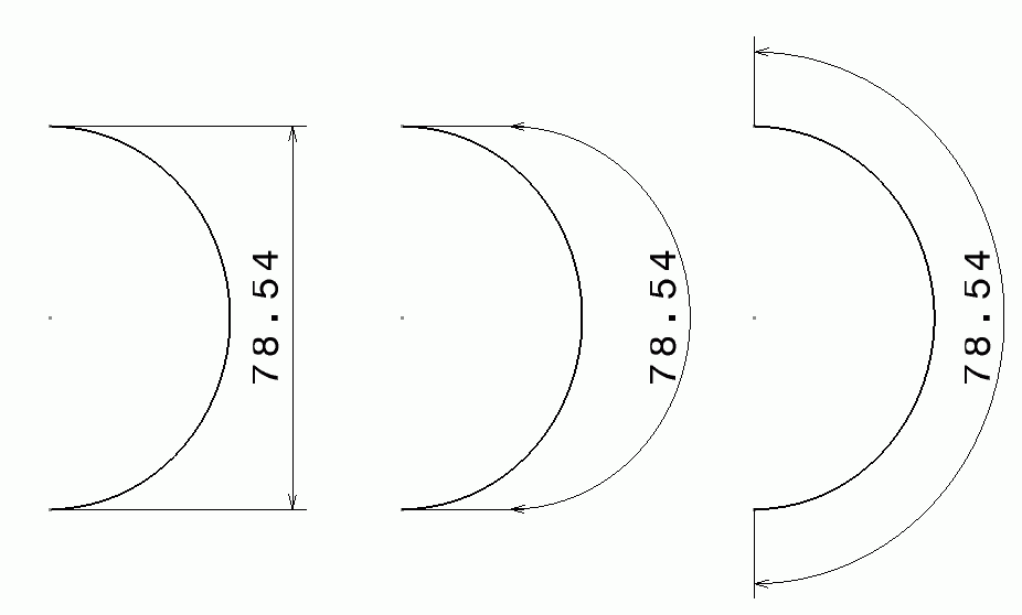

Hi Daniel,
das was in deinem angehängten gif dargestellt ist doch dreimal das gleiche Maß, so wies aussieht, das für den Durchmesser. Nur die Anordnung der Maßhilfslinie ist anders. Die Bogenlänge ist doch aber die Länge der Kurve, oder?
Ich nutze inzwischen R12 und hab auch hier keine Möglichkeit gefunden die Bogenlänge zu bemaßen. Sorry Frank-Peter!
Aber vielleicht gehts ja doch irgendwie...
Gruß Jochen
V5Paul
Technischer Angestellter
Sehen Sie sich das Profil von V5Paul an!   Senden Sie eine Private Message an V5Paul  Schreiben Sie einen Gästebucheintrag für V5Paul
Beiträge: 411
Registriert: 12.01.2003
V5R12SP9, R14SP4, W2KSP4, WINXPSP1
erstellt am: 10. Dez. 2003 17:54    Editieren oder löschen Sie diesen Beitrag!  <-- editieren / zitieren -->   Antwort mit Zitat in Fett Antwort mit kursivem Zitat    Unities abgeben: 1 Unity (wenig hilfreich, aber dennoch)2 Unities3 Unities4 Unities5 Unities6 Unities7 Unities8 Unities9 Unities10 Unities Nur für Frank-Peter 10 Unities + Antwort hilfreich
@all,
und es geht doch! Rechte Maus auf das Mass vor (!) dem ersten Bestätigen, dann umschalten auf Circular Length. Hier gibt es dann die verschiedenen Möglichkeiten der Darstellung, wie Linear, parallel, offset.
Paul

erstellt am: 11. Dez. 2003 10:12    Editieren oder löschen Sie diesen Beitrag!  <-- editieren / zitieren -->   Antwort mit Zitat in Fett Antwort mit kursivem Zitat    Unities abgeben: 1 Unity (wenig hilfreich, aber dennoch)2 Unities3 Unities4 Unities5 Unities6 Unities7 Unities8 Unities9 Unities10 Unities Nur für Frank-Peter 10 Unities + Antwort hilfreich
Hi Paul,
super Tip! Klappt einwandfrei. Nur interessehalber ab welchem release geht das jetzt...?
Gruß Jochen
