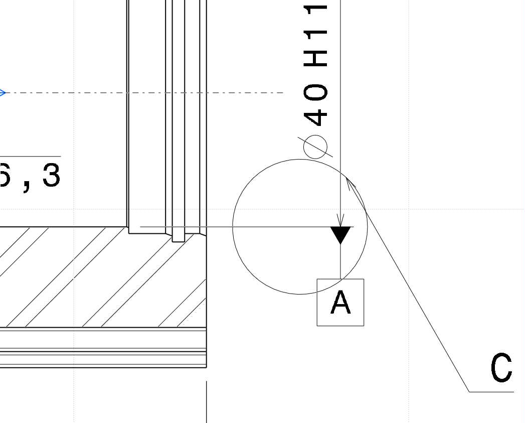

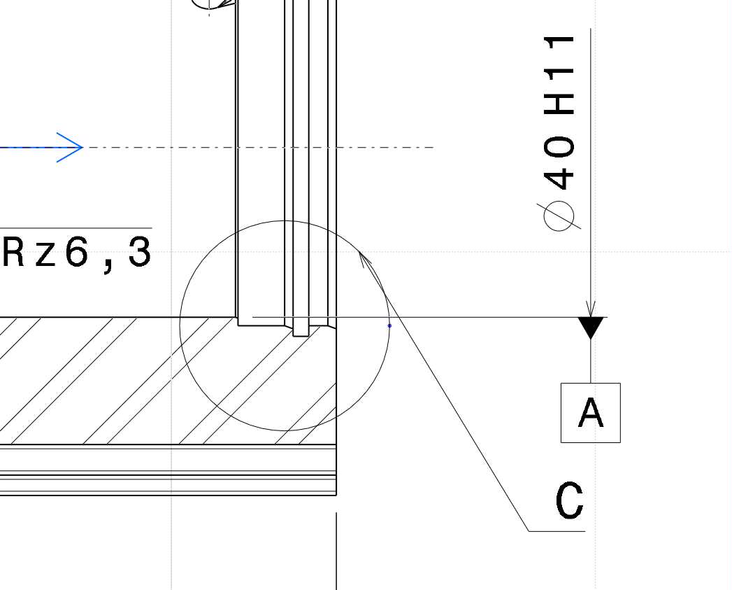

Hallo V5-Kollegen,
ich hab an einem Zylinder mit unterschiedlichen Hüben (natürlich mit unterschiedlichen Längen) 2 Bereiche von denen ich jeweils eine Detailansicht machen möchte. Positioniere ich den Kreis für eine bestimmte Länge, mache dannach die Datailansicht passt alles noch wunderbar. Ändere ich im Model die Länge des Zylinders, um auch davon eine Zeichnung zu erstellen, liegt der Detailansichtskreis nicht mehr an der gewünschten Stelle, es ist mir auch nicht gelungen den Kreismittelpunkt irgendwie an die Geometrie zu binden, (unabhängig davon ob der Knopf : ERKANNTE BEDINGUNGEN ERZEUGEN aktiviert oder deaktiviert war). Selbst mit der in 3D-Skizze (parametrisch positioniertem Kreis) ist es mir nicht gelungen den Detailkreis zu verknüpfen.
Wie ist diese Problem zu lösen?
Gruß leo666

hallo leo666,
du kannst bei den detail-eigenschaften "ansicht sperren" anklicken. allerdings bleibt das detail dann immer so, wie es ist, auch wenn du im part maße änderst.
in dem fall müßtest du das detail wieder "entsperren", den hub ändern, maße ändern, aktualisieren, detail sperren, hub zurückändern.

Vielleicht nicht die beste Lösung für Dein Problem, aber so würde es gehen:
Du mußt Deine ganze Geometrie so auslegen, daß dein Referenzkreis dort ist, wo auch Dein (blaues) Achsenkreuz sitzt.
Anders ausgedrückt: Wenn Du Dein Teil in der Länge änderst, so muß es sich einfach auf der anderen Seite verändern (dort wo Dein Kreis nicht ist)
