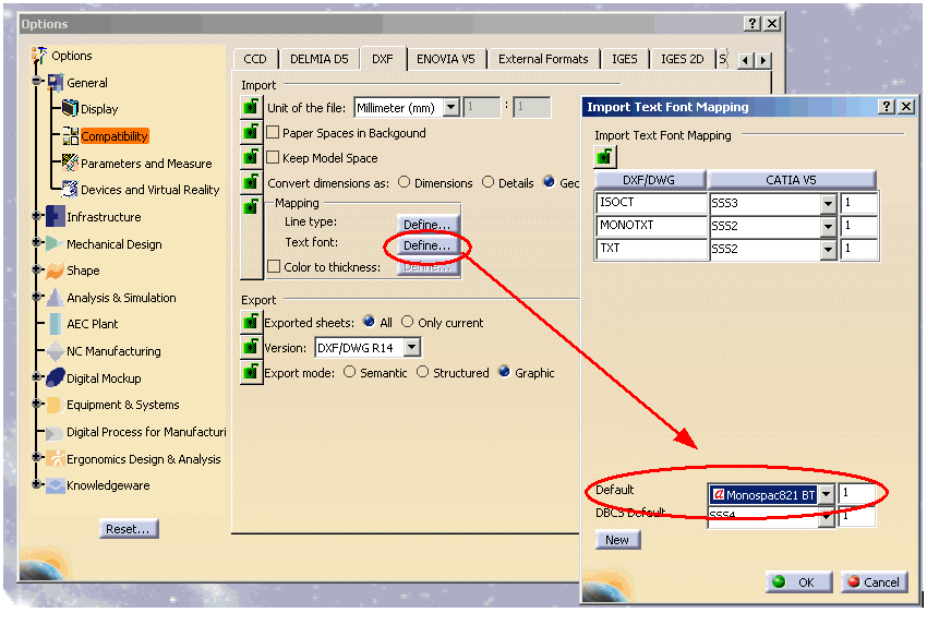

ich will eine .dwg Datei mit dem Befehl "Externes Format importieren..." einlesen. Meine Schriften haben eine Höhe von 3,5mm.Das Abstandsmaß zwischen den einzelnen Buchstaben ist aber von Wort zu Wort unterschiedlich. Ist diese Datei nun eingelesen so haben alle Buchstaben der Wörter den gleichen Abstand. Dadurch verlängern sich manche Wörter und liegen über anderen Texten. Dieses Problem habe ich, da ich unsere eigenen Schriftfelder eingelesen habe.
Ich könnte zwar jedes einzelne Wortfeld nacharbeiten aber vieleicht gibt es da ja beim importieren irgendwo eine Einstellung die diesen Fehler verhindert.
Vielen Dank für Eure Antworten

Hallo Steff,
hast du schon mal versucht, die DWGs direkt mit V5 zu öffnen (also file open *.dwg)? Normalerweise sollte dann ein Drawing aufgemacht werden. Die Importeinstellungen findet man gemeinerweise in den Einstellungen für DXF (siehe Bild). Vielleicht kann man hier noch etwas dran drehen. Kann leider nicht selbst testen mangels "echter" DWG.
