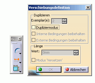

Man kann ein Detail (V5 Exemplar) in einem Sheet mit der Verschiebefunktion genau umpositionieren.
Es kann als ganzes Objekt selektiert werden.
