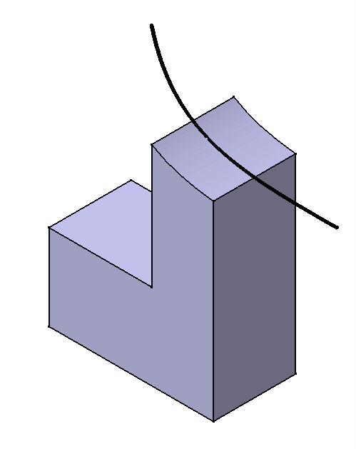

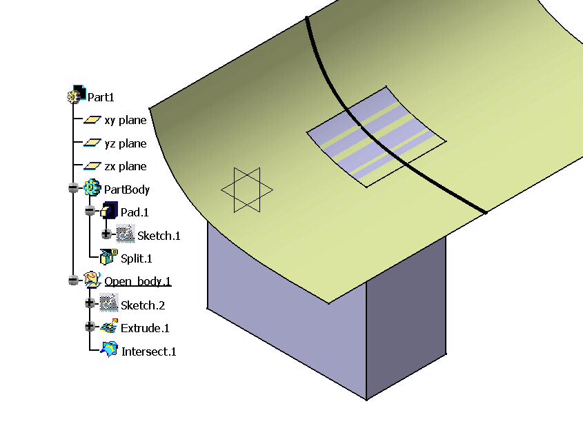

Hi zusammen,
ich habe folgendes Problem. Ich möchte ein Drawing erstellen indem ich ein Part z.B. ganz normal in den jeweiligen Ansichten generiert wird und eine Blechkontur nur als Schnitt dargestellt wird.
Blechkontur und Volumenkörper befinden sich in einem Part.
Ich habe hier einmal den Aufbau des Parts aufgezeigt und im 3D dargestellt wie z.B. meine ISO-Ansicht aussehen sollte (CAD_2.jpg). Ich möchte Den Volumenkörper sehen und von der Blechkontur nur den Schnitt haben.
Hat jemand vielleicht eine Idee wie ich dies im Drawing realisieren kann?
Vielen Dank und Gruß, Mimi

Nochmal ich
Habs gelöst indem ich unter Properties der View "Dress Up 3D Wireframe" anwähle... das kann auch unter Tools Options aktiviert werden so kann ich also 3D Schnitte einblenden.
Falls jemand noch eine andere Lösung hat wäre ich nach wie vor interessiert...
Gruß Mimi
