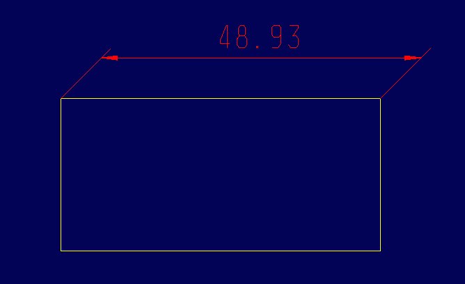

Hallo Zusammen,
wie kann ich in V5 ein Maß erzeugen, wie im Dateianhang angezeigt?
Gruß, Jochen

..nach der Bemaßung:
Properties - Extension Line - Slant: den Wert beliebig ändern!

ich greife den Beitrag mal auf.
Bei mir ist "Slant" grau unterlegt, ich kann den Wert nicht verändern.
Weiß einer woran das liegt?

Original erstellt von cnc-steinbeisser:
Bemaßungen mit Slant funktionieren nur bei Punktabständen, d.h. Maßen zwischen zwei Punkten, bei Linienabstände funktioniert es nicht. Zuletzt auf V5R17SP6 getestet.
