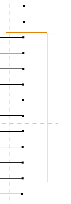

ich hab´s vergessen, wer kann mir bitte helfen?
Wo kann der Selektionsmodus für das "Fangfenster" eingestellt werden?
Ich weiß das es verschiedene Modi gibt, z.B. Part-in bzw. All-in.
Beispiel:
Ich möchte die Endpunkte UND zugehörigen Linen selektienen.
(vgl. Attachment). Monentan erhalte ich mit der Dargestellt Selektion ausschließlich die Endpunkte.

Hallo Markus,
den Fang kannst Du mit den Fangoptionen aus der Symbolleiste einstellen. Wähle das Icon "verschneidende Fangzone" (in meiner Abbildung das dritte Symbol der ausgeklappten Leiste).

Hallo fireman,
DANKE fast so wie mit dem Ei des Kolumbus ...
