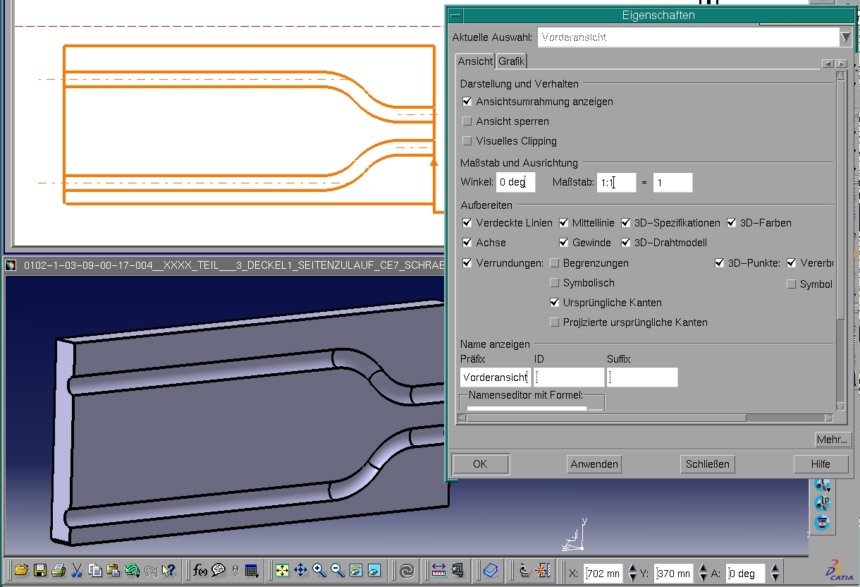

Hallo V5-ler
Hab ein kleines Problem mit den Mittellinien von Nuten die mittels Kugelfräser eingebracht werden sollen.
Wie im Anhang zu sehen werden nur die Mittellinien von geraden Strecken angezeigt. Sobald eine kreisförmige Kontur beginnt, werden die Mittellinien nicht dargestellt.
Woran kann das liegen???
Die Einstellungen der Ansicht hab ich schon alle aktiviert(s.Bild)
Hoffendlich kann mir jemand weiterhelfen denn die Mittellinien per Offset zu erstellen wäre bei einem komplexen Bauteil purer Wahnsinn.

Hallo Fugmann!
Nur ein Tip: Falls die Nut mittels "Rille" im PartDesign erzeugt wurde könntest Du die Skizze der Zentralkurve als Fräslinie verwenden.
(Diese kannst Du auch in der Zeichnung anzeigen, falls die Skizze im Show-Bereich ist und die Ansicht die Option "3D-Drahtmodell" enthält)
Falls keine Skizze vorhanden ist - Sorry...
