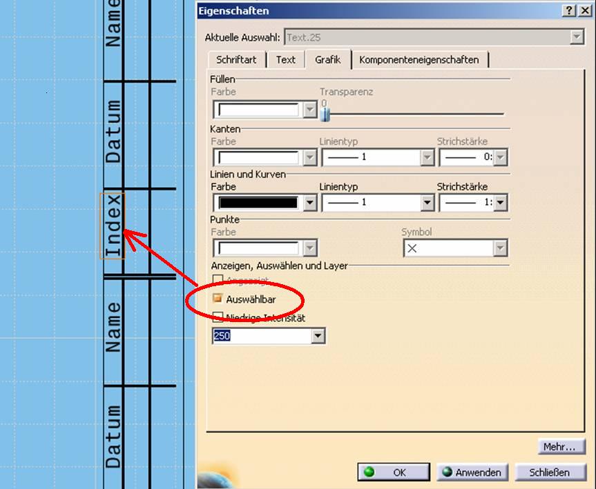

Hallo Gemeinde,
wir haben Texte in unseren Zeichnungsrahmen mit der Funktion TEXTE AUSWAEHLBAR unter EIGENSCHAFTEN gegen versehentliches Aendern geschuetzt (siehe Bild).
Wie komme ich denn jetzt an die EIGENSCHAFTEN dieses Textes jetzt wieder ran um z.B. diese Einstellung wieder zu rueckgaengig zu machen????
Irgendwelche Vorschlaege???

Hallo derkoelner,
da kommt man nur noch mit der Suchfunktion ran.
Strg + F; dann Umgebung = Drafting; Typ = Text
Text(e) auswählen; Suchfenster schließen; Alt + Enter drücken und Auswählbar aktivieren
Steffen

Hallo Steffen,
ich kann zwar mit der Suchfunktion die Texte (leider nur alle.) auswaehlen, aber das Auswaehlen des Schalters hat keinerlei Wirkung. Die Texte bleiben nicht selektierbar und somit auch nicht aenderbar.

Hallo derkölner,
mit der rechten Maus auf den View gehen, zu dem der Text gehört, dann auf xyz view object -> force pickmode. Dann ist der Zugriff wieder da. Allerdings dann für alle Texte in diesem View.

Superklasse,
vielen Dank Paul (Unities sind schon weg)
