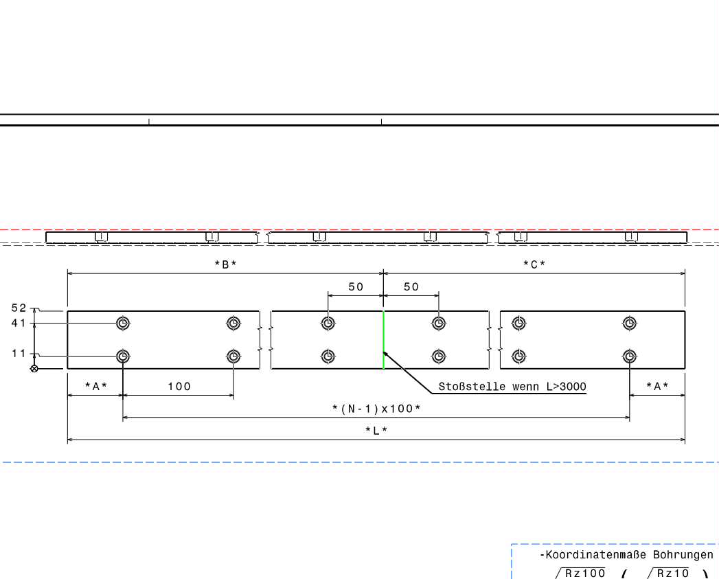

Hallo Catia-Kollegen,
ich möchte in der Vorderansicht sowie in der Untersicht (oder Draufsicht) das lange Bauteil aufbrechen, aber in beiden Ansichten an der gleichen Stelle. (Kann ich die beiden Aufbruchlinien zueinander ausrichten). In Solid Works aus dem gleichen Haus kann man die Linien in der Projektion zu den Linien in der Hauptansicht ausrichten.
Wie krieg ich den gleichen Effekt in Catia? Es sieht einfach Sch.... aus wenn die Beiden Ansichten nicht gleich lang und nicht an der gleichen Stelle aufgebrochen werden. Im Nachhinein kann man die Linien auch nicht mehr verschieben sondern muß den Aufbruch entfernen und aufs neue erstellen (oder bin ich da falsch?)
Gruß leo666

Hallo Leo,
so gehts:
1. unter Menü "Tools - Optionen" im Baum "Mechanische Konstruktion - Drafting" im Register "Layout" die Option "Fortführung der Spezifikationen für Unterbrechungen und Ausbrüche" aktivieren
2. Vorderansicht ableiten
3. in der Vorderansicht den Aufbruch definieren
4. Untersicht / Draufsicht ableiten
Dann wird in der Untersicht oder Draufsicht der Aufbruch übernommen.

Hallo alle zusammen,
lässt sich die Aufbruchposition auch nachträglich ändern? Bzw. Kann man die "Bruchstelle" auf ein geometrisches Element legen?
Bisher zupfe ich immer frei an den grünen Linien rum.

Hi du!
Du kannst bei Aufbrüchen entweder dich mit der "Grünen Linie" herumspielen und es ungefähr possitionieren oder wenn du es genau haben willst mußt du einfach in einer anderen 2d Ansicht eine genau possitionierte Linie auswählen ( z.B: eine Mittellinie).
Funktioniert ähnlich wie in der V4
Hoffe ich konnte deine Frage beantworten!

Hi Markus,
danke für die Info. Hab ich auch schon in der Art versucht, bei mir klappts nach wie vor nicht.
Habs in R10 Sp5 und R12 GA mit versch. T-Options versucht.
Ich klicke zuerst 1x in die view, in der der Ausbruch entstehen soll, dann wähle ich in der darüberliegenden Ansicht eine linie an, damit wird dann die Ausrichtung horizont- bzw vertikal gewählt. Leider nicht die Position.
