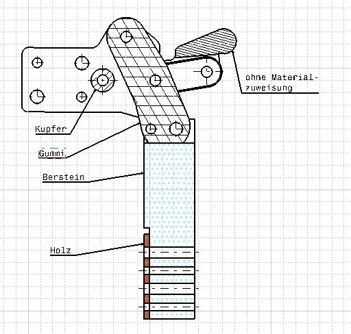

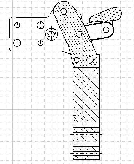

Hi selti46,
bei uns (mit V5 R11 auch R9) funktioniert es mit und ohne Materialzuweiseung. Ohne Material werden die einzelzen Komponenten jeweils anders schraffiert (Bild ZSB1). Mit Zuweisung von Material wird eine für das Material voreigestellte Textur dargestellt (Bild ZSB2).
Da in CATIA so viel  einstellbar ist, kann man diesbezüglich sicher auch Einstellungen verändern. Leider kann ich nicht sagen an welcher Stelle. Unter Optionen habe ich es nicht gefunden.
