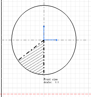

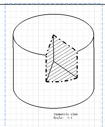

ich möchte aus einer isoansicht ein "tortenstück" herausbrechen sodass es aussieht wie ein richtiges schnittmodell! hat jemand eine ahnung wie das funktioniert bzw. ob es überhaupt funktioniert??? der befehl "ausbruchsansicht-breakoutview" ergibt nicht das gewünschte ergebnis oder kann man mit bestimmten einstellungen zum richtigen ergebnis kommen?

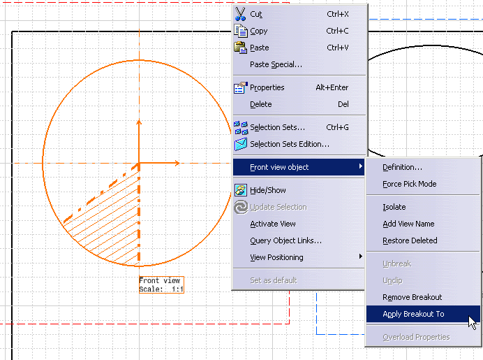

Erzeuge dir zunächst die üblichen Ansichten (Front, Top, usw.), dann die ISO-Ansicht. Aktiviere die Ansicht, die dir das Zeichnen eines "Tortenstücks" in der Draufsicht am einfachsten macht (Bild1). Dann rechte Maus auf den Rahmen, Bild2 folgen, den Zielview auswählen (Bild3). Danach wieder rechte Maus auf den Ursprungsview und "remove Breakout" wählen.
Ob das nun am Ende ein "richtiges" Schnittmodell bringt, musst du selbst beurteilen. Ich bin auf diesem Wege aber immer zu einem vernünftigen Ergebnis gekommen.

dankeschön, genau das hab ich gesucht! das kontextmenü hat schon seinen sinn!

was läuft denn falsch wenn die Option "Ausbruch anwenden auf" nicht anwählbar ist.Also grau ist. ???
Arbeite mit V5 R11 SP3.Aber so insgesamt noch nicht so lange :-).

Hallo Sven,
mit R11 habe ich nicht wirklich gute Erfahrungen gemacht. Hast Du die richtige Ansicht aktiviert. Bzw. Von wo nach wo möchtest Du einen Ausbruch übertragen?

Hallo Sven, In einem anderen Thema habe ich einmal jeden schritt aufgezeigt, damit es bei jedem gleich aussieht. (ist das gleiche Prinzip wie bei V5Paul)
Schaue hier: http://ww3.cad.de/foren/ubb/Forum133/HTML/004373.shtml
