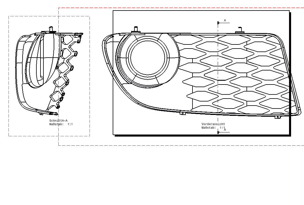

Schaut euch mal  die angehängte datei an.......bekomme es einfach nicht mehr hin einen schnitt zu machen bei dem die schraffur schön dargestellt ist....liegt es evtl an den settings..... bin echt planlos gerade....
danke für schnelle hilfe!!
gruß
downing

Hi downing.
Es sieht ganz danach aus als ob dein Schnitt an den Schnittflächen die Schraffur nicht darstellen kann, dann zeigt CATIA V5 die "dicken, fetten schwarzen Umrahmungen" an den Schnitträndern.
Fahr mit der Maus auf eine Kante mit so einer dicken Umrahmung, dann wird die Kontur markiert. Diese mit rechter Maustaste und verdecken/anzeigen ins NoShow schicken. Nun kannst du mit einem Doppelklick auf die dicke Umrahmung die Parameter der Schraffur anpassen bis alle Schnittflächen sauber dargestellt werden - also den Schraffurabstand. -winkel und über der Schalter Offset kannst du die Schraffur innerhalb deiner Schnittflächen verschieben.
So sollte es gehen...

Hallöchen!
Pfanni hat recht,rauf auf die schwarzen Linien RMT-->Eigenschaften-->
Schraffurmuster und die Steigung ändern.Brauchte bei mir aber nichts in den No Show zu stellen.
