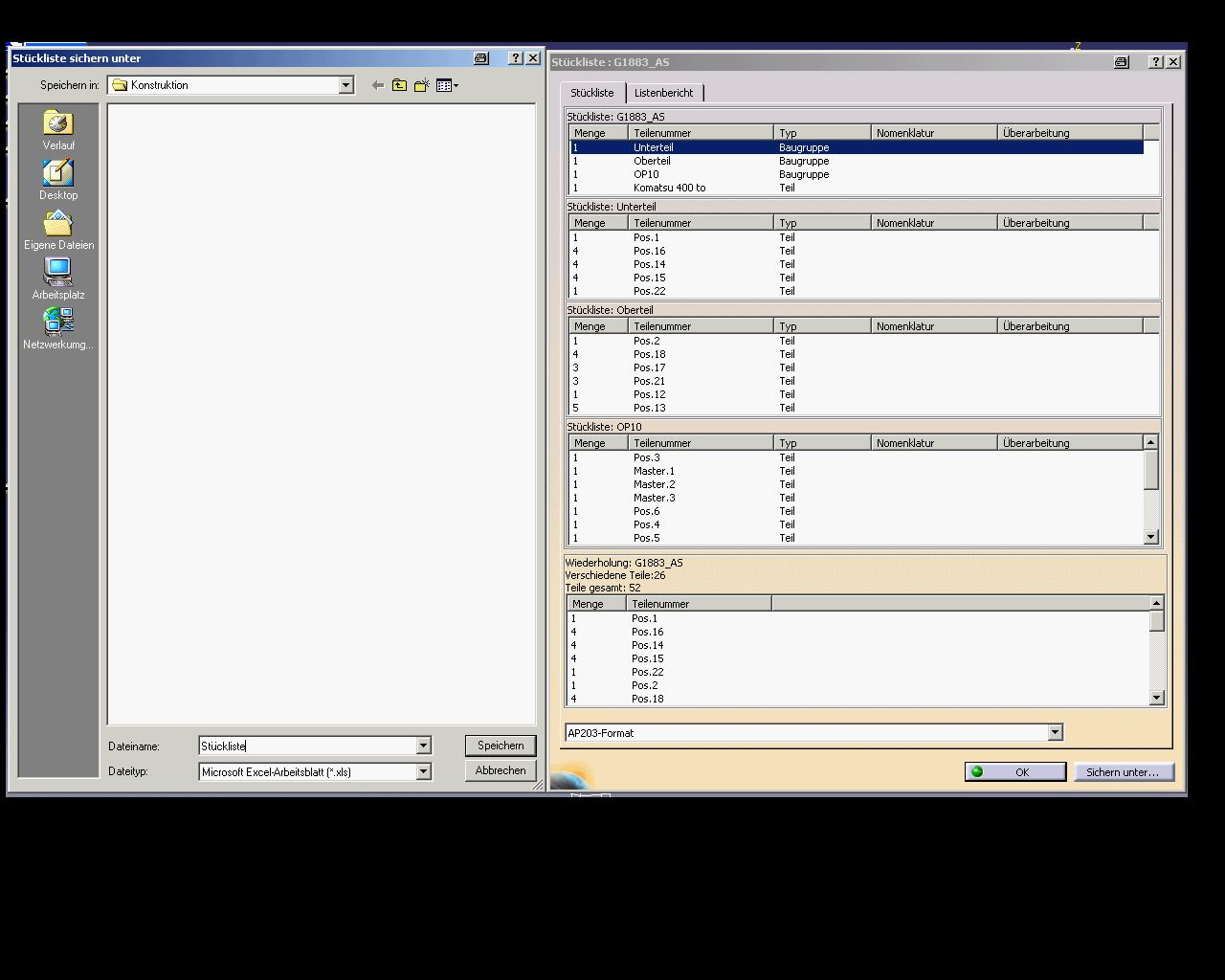

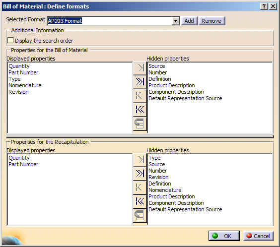

Hallo cadjas,
zu 1) -> im Assembly Design unter "Analyse / Bill of material" lässt
         sich die Stückliste anpassen(siehe Anhang)

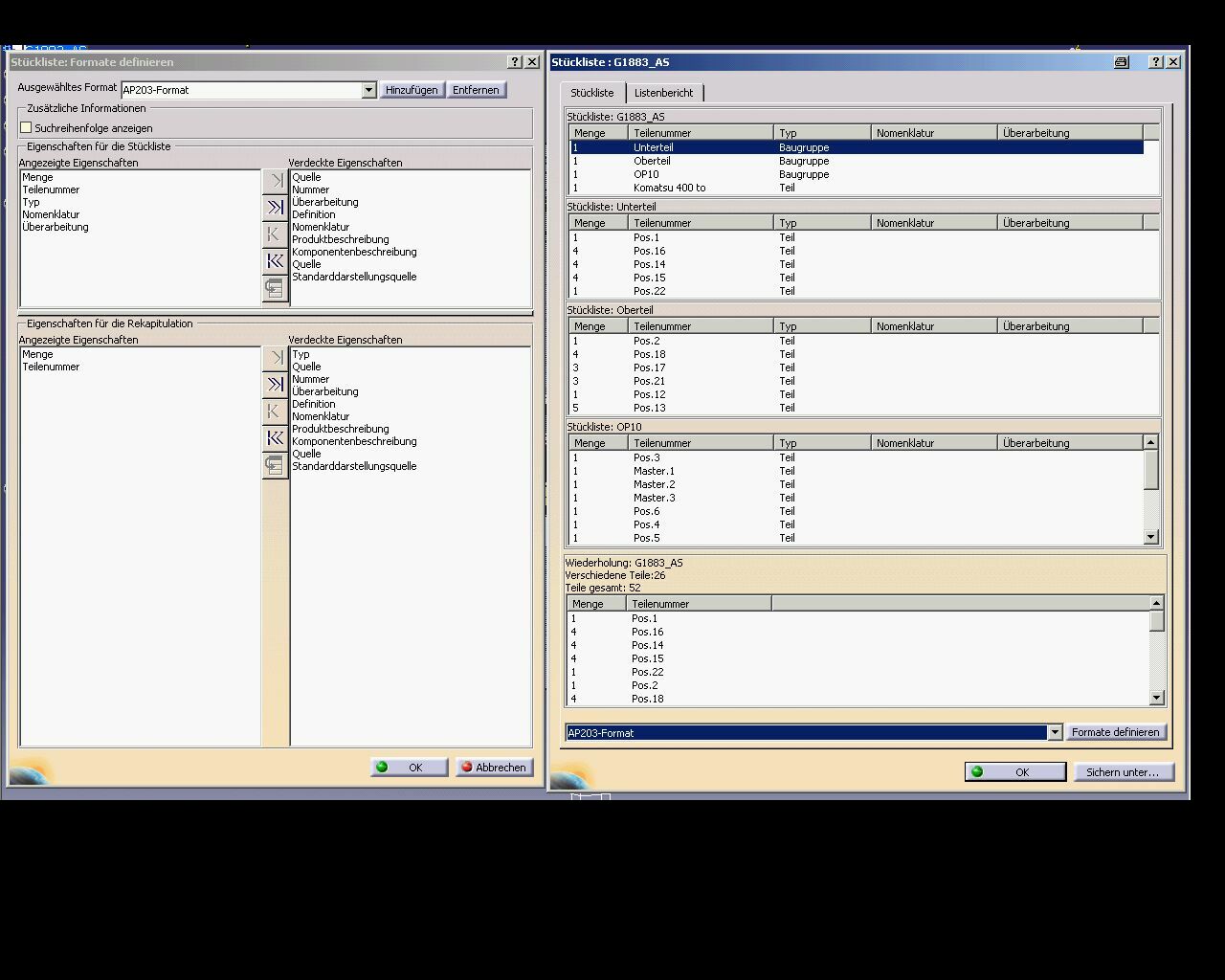

Hallo Christian,
hab leider nur ne MD2. Es geht folgendermaßen. Du gehst ich die Stücklistenerzeugung und legst unter Formate definieren fest, was deine Stückliste beinhalten soll (Bild1). Danach sicherst Du diese Liste als Exel-Tabelle (siehe Bild2, speichern als .xlm).
Jetzt kommt der nicht ganz einfache Teil. Du musst eine Exel-Tabelle (deine zukünftige Stückliste) programmieren, die diese abgelegte Liste ausliest.
Das ganze funzt aber nur, wenn immer die gleiche V5-Datenstruktur angewendet wird. Hoffe das war jetzt verständlicher.
