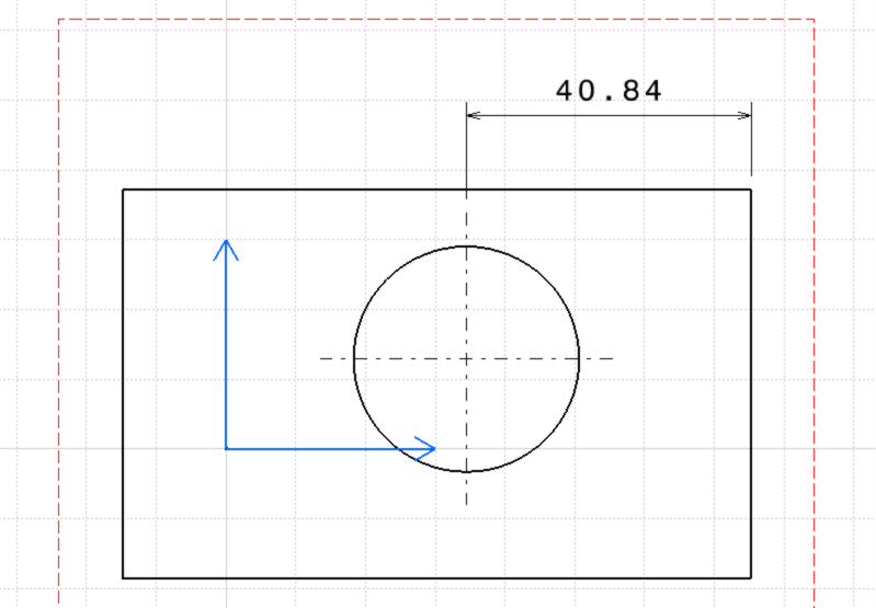

Wenn ich eine Achse erzeuge und danach versuche eine Bemaßung zu erstellen stürzt mir Catia immer ab! Kann das am XP liegen?
Was kann man dagegen tun?

Meinst Du damit ein Achsensystem oder eine Drehachse ?
Bemassung erzeugen im Drafting oder im Space ?
Kannst Du kurz die Funktionen aufzaehlen, die Du benutzt ?

Also ich Bemaße im 2D (Drafting)
Betätige erst die Funktion Achslinie. Erzeuge diese und wenn ich dann auf die Funktion Bemaßungen gehe stürzt das CATIA ab.

Ich muss nochmal nachfragen:
Funktion Achslinie - welche ist das ? ich finde sie partout nicht...
Ich erstelle Achsen, Mittellinien etc. immer ueber die Funktion - Eigenschaften - Ansicht - Aufbereitung - * Mittellinien * Achsen -
dann werden sie automatisch bei der Aenderung der Ansichten auch gleich mit geaendert. Und dann sollte das Bemassen auch funktionieren (siehe Anhang)
Wenn Du eine Linie als Geomtrieelement erstellt hast, diese mit Strichpunktlinie zur Achse machst, musst Du aufpassen, dass sie in der gleichen Ansicht ist, in der Du diese Achse zur Geometrie bemassen willst. Sonst kann es schon mal zu Problemen kommen.
