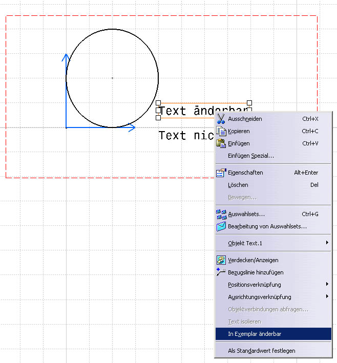

Hallo V5´ler,
ist von euch schon jemand über die Funktion gestossen wie mal ein Detail (aus einem 2-Katalog/Sheet-Detail), nachdem man es im Sheet1 plaziert hat, darin enthaltene Texte/Textplatzhalter editieren kann.
Hintergrund:
in V4 ist es über die alte Funktion T-NOTE möglich "Attributstexte" zu erzeugen (Lizenz TEXT AND DIMENS P). Wenn man diese in einem Detail erzeugt hat und im Masterworkspace plaziert kann man darin enthaltene Texte editieren ohne das Detail zu exploden. So können auch mehrere Instanzen unterschiedlich editiert werden.
siehe:
http://ww3.cad.de/foren/ubb/Forum78/HTML/000072.shtml
Nur wie kann ich das in V5 umsetzen?
Gruß CT_Thomas

Hallo CT_Thomas,
Du musst nur mit der rechten Maustaste auf den Text klicken und im Kontextmenü die Option "In Exemplar änderbar" selektieren.
Max

Hallo Max,
besten Dank, das war es was ich gesucht habe. 10U.
