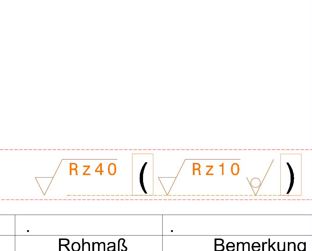

Hallo !
Ich habe folgendes Problem ...ich würde gerne (ohne den Text extra zu erstellen und drüberzulegen) das Rauhigkeitssymbol in grossen Klammern darstellen also die Klammern sollen das gesamte Symbol samt Text umfassen!
Ist dies in irgendeiner Art und Weise möglich?
Ich kann zwar wie in dem Bild kleine Kl. erstellen aber das ist nicht Sinn und Zweck der Sache.
Hat jemand eine Idee ob dies überhaupt so möglich ist??
Ich bedanke mich im Voraus für jede Hilfe!!
Sandra

Hallo Sandra,
eine Frage, die ich mir auch schon desöfteren gestellt habe. Leider habe ich auch nix dafür gefunden, scheint wohl nicht bis zu den Catia-Leuten durchgedrungen zu sein, dass man so etwas nach den allgemeinen Zeichen-Standards öfters einsetzen  muss.

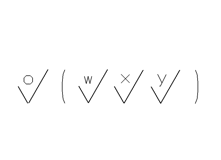

Hallo Sandra
Dieses !Problem! hatten wir auch.
Ohne lange nachzufragen ob dies in der V5 schon möglich ist, habe ich mir alle Oberflächenzeichen aus der V4 in die V5 übernommen und in einem Katalog bereitgestellt. (siehe Bild eines solchen)
Wird gerne angenommen, da die Strichstärke und die Texthöhe schon richtig eingestellt ist.
Positionieren und evtl. später verschieben, gar kein Problem.
Fugmann

Hallo Fugmann,
ja, ist natürlich eine Möglichkeit, aber ich kann das Symbol natürlich nichtmehr so variabel wie das Original-V5 handhaben.
  fireman

Hallo fireman
Soll die Komponente geändert werden behelfe ich mir mit
      2D-Komponente zerlegen
Danach sind es Elemente und Texte, welche man einzeln anpacken kann.
Fugmann

Hallo Catja,
ich hab mir folgendermaßen beholfen:
1. ich zeichne eine Linie die ich dannach als Konstruktionslinie umwandle,(mit doppelklick)
2. auf diese Linie setze ich dannach die Symbole.
3. ich ändere die generelle Schriftgröße auf 7 mm.
4. setze als TEXT eine Klamer "(" und noch eine ")" auch auf die Linie. Später lassen sie sich noch verschieben.
5. generelle Schriftgröße auf 3,5 mm zurück.
ist vielleicht nicht jedermanns Sache aber es hilft.
Gruß leo666

Hallo Fugman,
ja, das ist richtig, das mache ich ja dann auch so. Ich meinte jedoch nur, dass das Rauhigkeitssymbol dann nichtmehr über das schöne Kontextmenü bearbeitet oder definiert werden kann, und das ist halt sehr schade.
