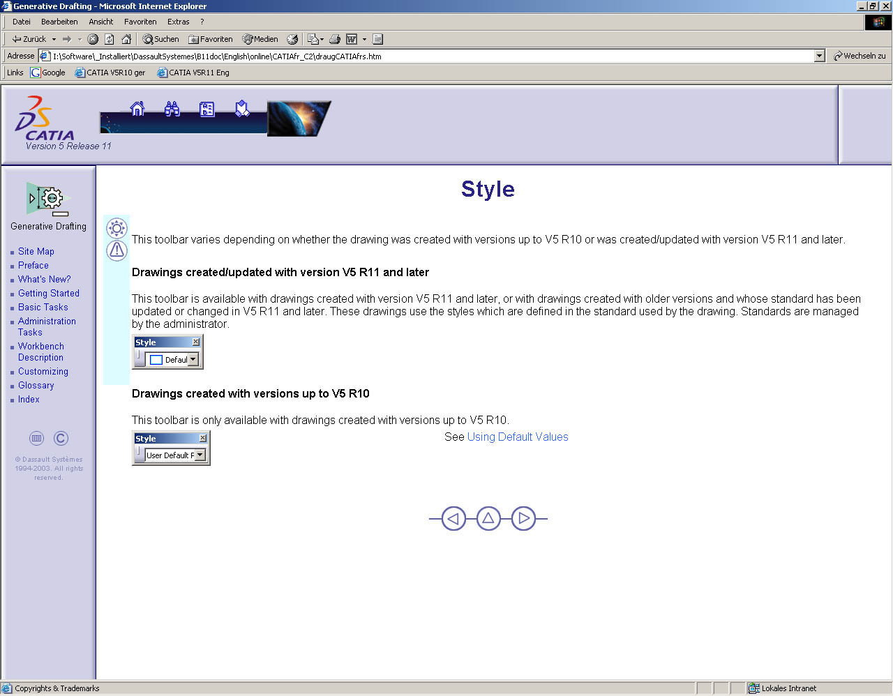

Ich arbeite seit kurzen mit R11 SP3.
Ich möchte bei der Zeichnungserstellung ein Maß als Standardwert festlegen. Bisher konnte ich das ja immer über den Kontext aktivieren, doch im R11 ist die Funktion grau hinterlegt und nicht anwählbar.
Muss ich erst in den Optionen einen Schalter aktivieren oder geht das generell nicht mehr?
Das komische dabei ist, wenn ich eine Datei(erstellt mit R10) mit dem Befehl "NEU AUS" öffne, ist die Funktion anwählbar.
Für Hinweise wäre ich dankbar.

Das man die Standards im Admin-Modus definieren kann, ist mir schon klar, aber wieso kann ich als "normaler Nutzer" einen Standard nicht mehr über den Kontext definieren? Laut Onlinedoku sollte es immer noch möglich sein. Nur wie schon erwähnt: das Feld ist bei mir grau hinterlegt = inaktiv.

Meine Optionen sind genauso eingestellt, aber die Option, die du meinst gilt ja nur für Zeichnungen, die vor R11 erstellt wurden sind & da funktioniert es ja auch, halt nur nicht bei neu erstellten. Das komische ist ja, das ich eigentlich in der Symbolleiste "Darstellung" den Standard umschalten kann (laut Onlinedoku).
Meine Symbolleiste sieht allerdings völlig anders aus(siehe Bild) - vielleicht liegt es daran? Hab dazu auch nichts in der Doku gefunden.

bei der Erstellung von in R11 wird die Option "Als Standard festlegen" nicht unterstützt.
Das Aussehen MUSS unter "Tools/Standard" festgelegt werden (siehe Doku).
Du kannst aber in einem Standard, z.B. ISO, mehrere Ansichtsarten definieren.

10 Punkte von mir für diese klare Aussage.
Ich muss da wohl diese Seite übersehen haben.
