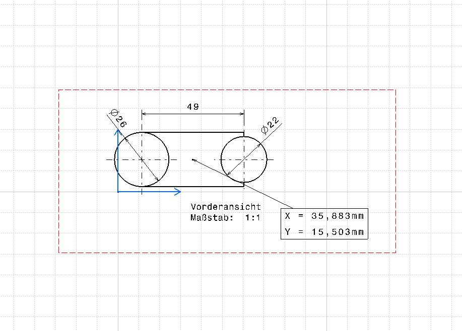

Hallo Mitstreiter!!!
Habe mal wieder ein kleines Problem. Und zwar habe ich mir eine Ansicht erzeugt und möchte nun die Koordinatenbemaßung (die im Kästchen) verwenden. Leider liegt das Achsenkreuz nicht mittig in meinem Teil.
Nun meine Frage: Wie kann ich mir ein neues Erzeugen (ganz einfach wie in V4) auf welches sich dann meine Bemaßung bezieht ???
Wir verwenden V5R10 SP05 auf Win2000.
Vielen Dank schon mal im vorraus.
Björn
Ach so, hab noch ein kleines Bild dazugelegt zum besseren Verständnis.

ich mache das folgendermassen:
Im Part ein Achsystem erzeugen, dann im Draft Ansicht erzeugen
im Part dieses Achssystem anwaehlen und danach die Ausrichtebene.
So gehts bei mir gut (benutze es so zum Erzeugen von Bohrkoordinaten)
Mfg Wilfried

Servus Wilfried !!!
Funktioniert prima.
Vielen Dank
