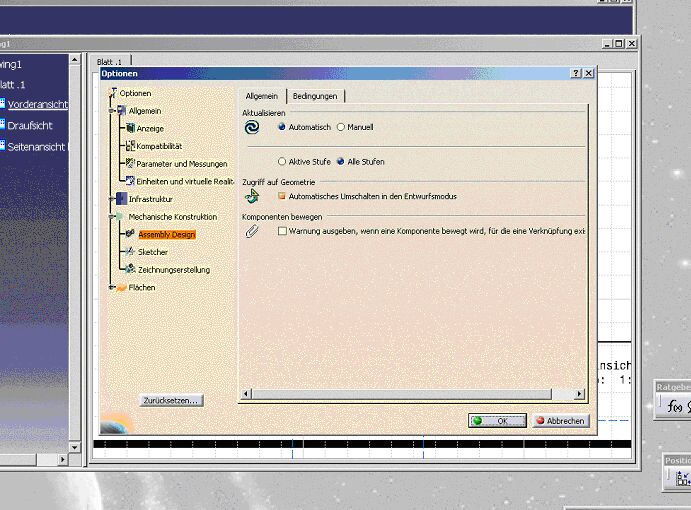

Hallo Catia-Freaks,
kann mir jemand auf die Schnelle sagen wie man die Linienstärke und Typ bei Ausbruch-Darstellungen im Drafting ändern kann? Diese Einstellung sollte auch nach der Aktualisierung so bleiben. Vielen Dank. Schöne Grüße. Thomas

Hallo CATIA-Freaks,
hat keiner eine Antwort? Oder war meine Frage nicht eindeutig formuliert? Mir geht es um die Schnittlinie/Bruchkante, dicke Strich-Punkt-Linie, die bei Ausbrüchen dargestellt wird. Wo kann man diese Voreinstellung ändern? (dicke Strich-Punkt-Linie änder in dünne Vollinie)

Hallo neuesfromel,
siehe angehängtes Bild.
Gruss Steffen

Hallo Steffen,
vielen Dank für die Antwort. Bei mir schaut das Options-Fenster anders aus. Kannst Du mir sagen warum? Wie komme ich an diese Einstellungen ran?
Schöne Grüße
Thomas

Hallo Thomas,
der Inhalt des Option-Fensters ist zum einen abhängig von der verwendeten CATIA-Lizenz und zum anderen vom CATIA - Release.
Du mußt bei Dir im Strukturbaum den Eintrag "Zeichnungserstellung" anwählen, dann das Register "Erzeugung" auswählen und den Schalter "Konfigurieren" bei Linenarten auswählen.
