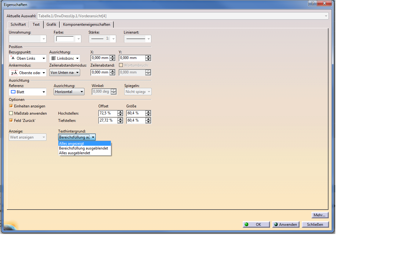

der letzte Beitrag zu diesem Thema ist ja schon etwas älter. Aber wir hatten gerade auch dieses Problem: In einer Tabelle wurde die Schraffur nicht dargestellt.
Es gibt folgenden Lösungsansatz: 1.Tabelle aktivieren 2. RM in eine Zelle, dann Eigenschaften 3. Im Reiter "Text" den Texthintergrund auf "alles angezeigt" einstellen
