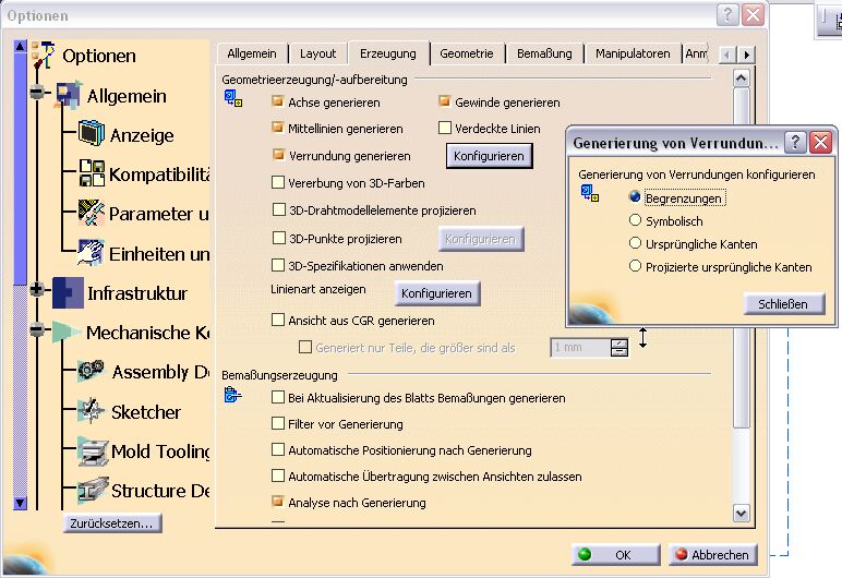

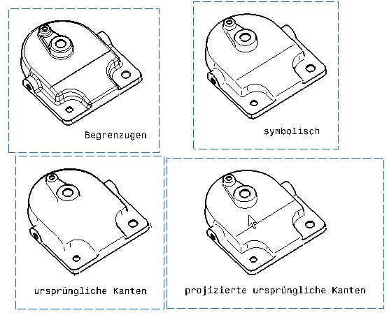

Hi goofi,
leider kann ich Dir keine erschöpfende Antwort auf Deine Frage geben. Wie die Linienstärken umgestellt oder voreingestellt werden weiß ich leider auch nicht. Bei mir ist es so eingestellt, dass die richtigen Körperkanten mit Linienstärke 2 und die Lichtkanten mit linienstärke 1 angezeigt werden. Das ist am Bildschirm und auch auf der Zeichnung so.
Doch hier noch ein Hinweis zum Umstelllen des Darstellungsmodus. Vielleicht helfen Dir die Bilder weiter.
Gruss UFLO
