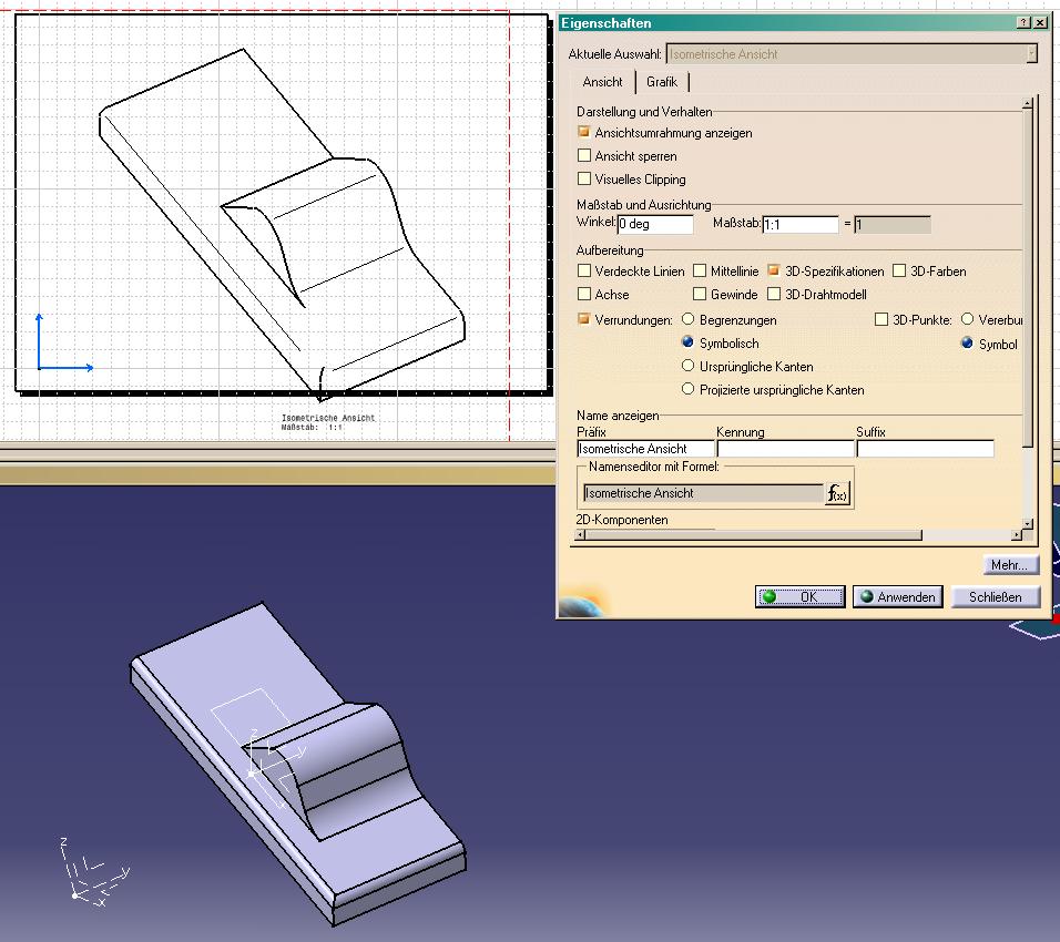

Hallo allerseits!
Weiß jemand, wie man in CATIA V5 R10 Lichtkanten normgerecht darstellt? Soll heißen, dass die Lichtkanten kurz vor "wirklichen" Kanten enden sollen. (wie im Hoischen, etc.)
schon mal vielen Dank,
  goofi

Ist relativ einfach.
Auf die Ansicht gehen, Eigenschaften auswaehlen und dann wie im Bild zu sehen, die Einstellung auf ymbolisch aendern.
Beste Gruesse

...oder in den Tools/Options/.../Drafting/Generation für alle Ansichten einstellen.
