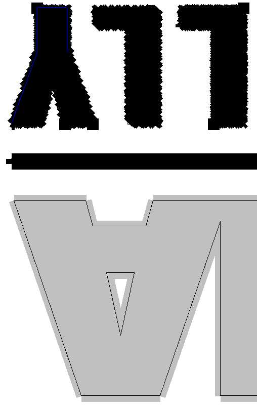

Hallo Zusammen.
In dem angehängten Bild habe ich den Ausschnitt von einem Schriftzug dargestellt. Die schwarzen Linien bei dem "A" sind auch Linien auf der Zeichnung und das graue ist die Bereichsfüllung. Gleiches bei dem "Y", nur ist es hier eine Kreuzschraffur. Die Bereichsfüllung oder Schraffur geht über die Begrenzung hinaus.Dies sieht beim Ausdruch sehr Bescheiden aus.
Ist das in den Optionen oder wo anders einstellbar???
Danke Werner

Hallo Werner,
hast Du schon mal ein anderes Ausgabeformat gewählt ? Wie schaut das Ergebnis aus wenn Du Deinen Plot als pdf ausgibst ?

Hallo Axel,danke für Deine Antwort.
Durch nachgeschatete Prozesse wie digitales Archiv usw. mus die Ausgabe als hp-Plotfile erzeugt werden.
Ich bin inzwischen soweit das die Schraffur durch Linien dargestellt wird.

Hallo Werner,
Das ist das was ich befürchtet hatte, wahrscheinlich dann auch noch hpgl Format Stift basierend, dann könnte das Problem aus unterschiedlicher Interpretaion der Stiftnummern mit den Strichstärken herkommen.
