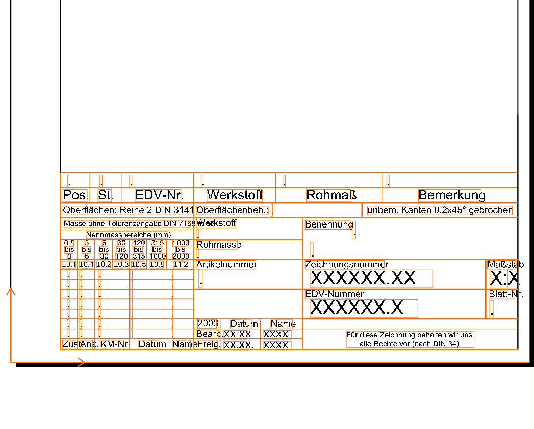

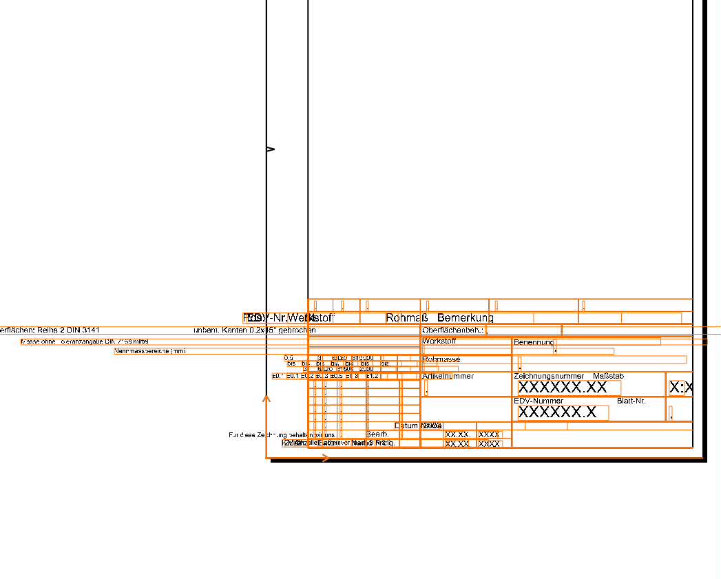

Hallo Catianer,
ich hab seit 1 Woche V5.10 Sp5, (bis jetzt V5.9 Sp6), und wenn ich meine Standardrahmen-Vorlagen einlese, oder auch ältere Zeichnungen, zerschießt mir Catia die Texte, ändert selbständig die Länge des Textes. (siehe Bilder). Wenn ich den Zeichnungsrahmen oder den Schriftkopf neu aus dem Katalog einlese, kommt er richtig. Nach dem Abspeichern und aufrufen der Zeichnung sind die Texte wieder gesprengt. Nur wenn ich nach dem einlesen des Schriftkopfes diesen über "2D Komponente zerlegen" zerlege bleibt er auch nach dem Speichern unverändert bestehen.
Wer hat noch Erfahrungen gesammelt und wie kann man das Problem beheben? (Ich hab nicht vor an allen 1000 alten Zeichnungen den Schriftkopf neu einzulesen).
Gruß leo666

Hallo Leo,
such´ mal hier im Forum - es gibt genug Probleme mit SP5 (gerade im Drafting), die von einem Einsatz dieses SP´s abraten.
Tipp: Auf SP4 oder SP2 zurück wechseln.
