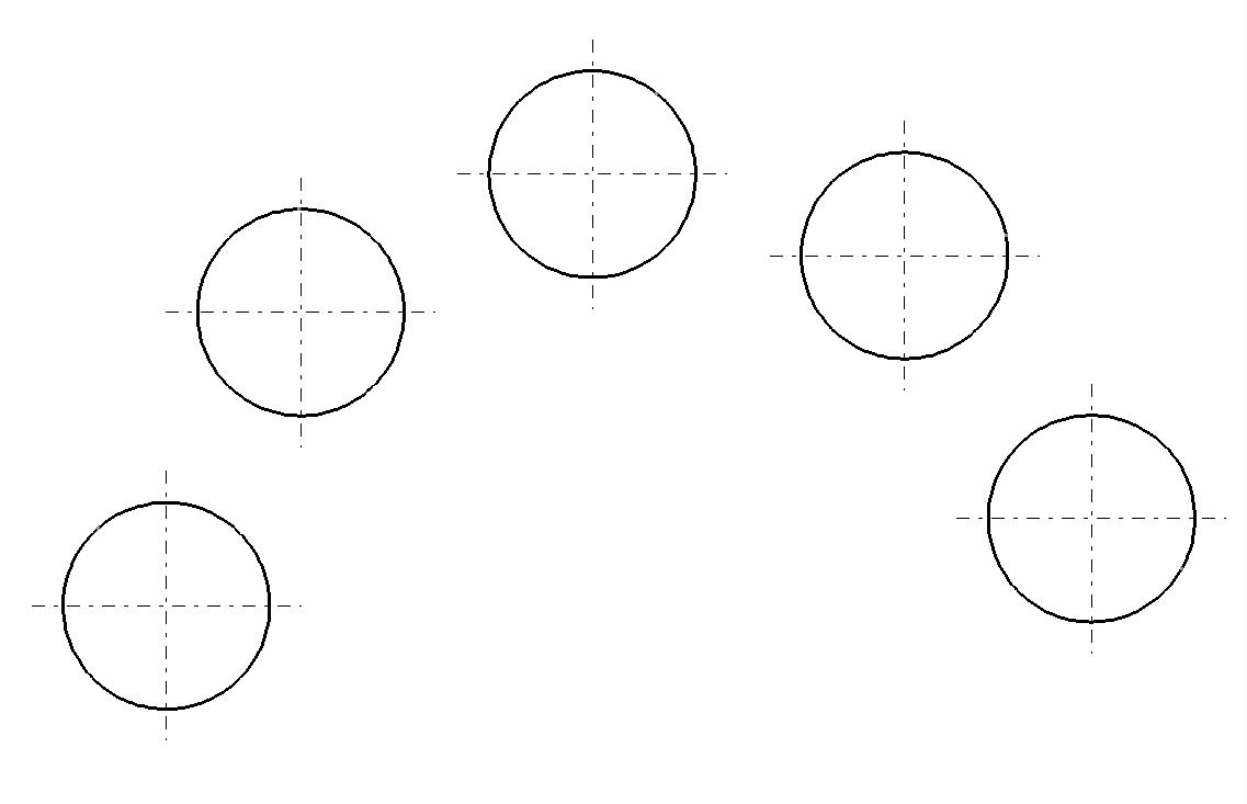

Hallo Zusammen,
wie kann ich in der Zeichnugsableitung eine Teilkreis durch beispielsweise 5 Bohurngen erzeugen?
Gruß Jochen

Hallo Jogie,
Versuchs mal mit einem Dreipunktkreis durch die Schnittpunkte der Mittelachsen. Eigenschaften (Linienart und -Stärke) des erzeugten Kreises musste bei mir noch geändert werden.

Hallo Jochen,
versuch's 'mal damit:
1. Eine "Mittelinie mit Referenz" (Icon: siehe 1.angehängte Grafik) erzeugen.
2. Die Strg-Taste gedrückt halten & gleichzeitg EIN Ende der neuen Mittellinie mit der linken Maustate so weit wie benötigt herumziehen (siehe 2.Grafik)

Jau, damit klappt's, danke
