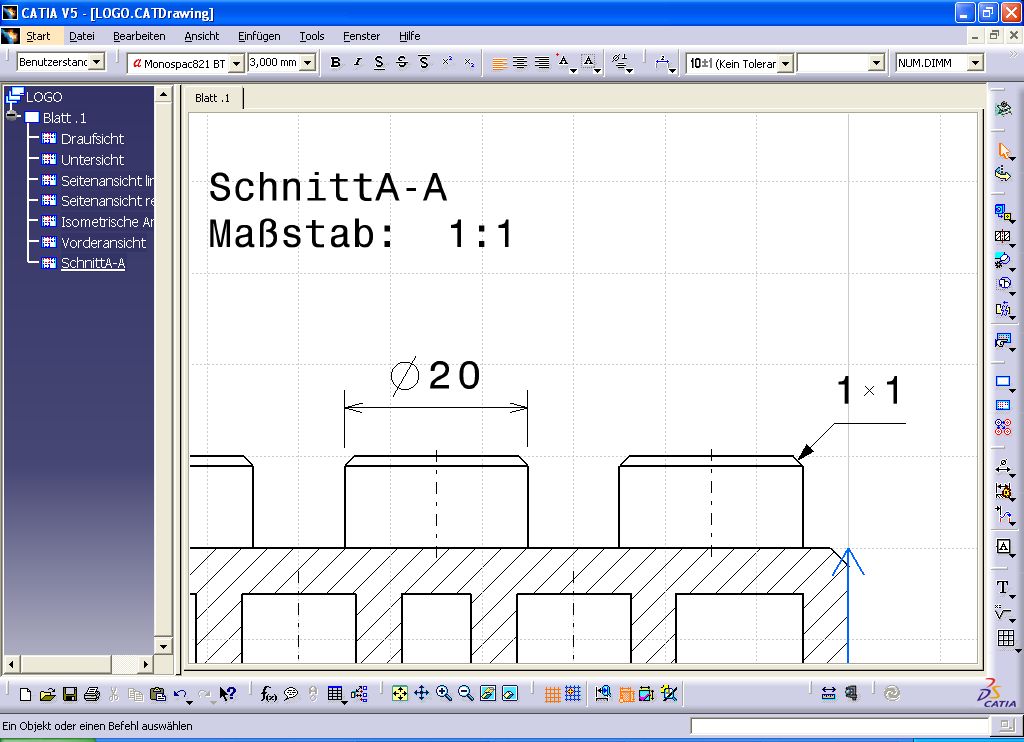

Hallo Catianer,
ich ärgere mich schon seit längerem mit der Bemaszung herum. Vielleicht kann mir jemand meine drei Fagen beantworten.

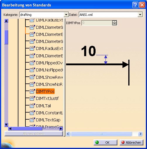

1. Wo kann den Anstand der Masszahl zur Massline einstellen?
  Unter Tools-Standard habe ich es gefunden - dorch es ist gedimmt
  also nicht veränderbar.
2. Gibt es eine Möglichkeit die Fasenbemassung von Länge x Länge auf
  Länge x Winkel umzustellen?
3. Wer kennt die Stelle, an der ich den Offsetwert der Masshilfslinie
  zur Körperkante als Standard auf Null stellen kann. Ich kann an den
  Griffen anfassen und zur Körperknte ziehen. Ich kann auch die Eigenschaften

weiter gehts,
Ich kann auch die Eigenschaften nachträglich ändern. Doch wo ich im Vorfeld den Stadard festschreibe weiss ich nicht.
Für Hinweise Danke im voraus  Uflo

Hallo UFLO,
um die Einstellung unter Tools/Standard ändern zu können muss CATIA im Admin-Modus gestartet werden.
