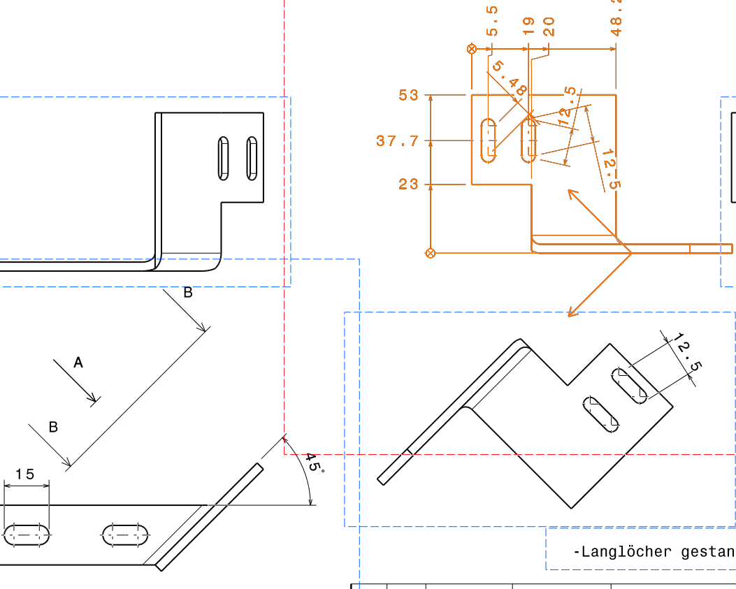

Hallo Catianer,
heute hab ich wieder ein Frusttag. Ich muß in einer Hilfsansicht, unter 45°, ein Langloch bemassen, also nicht Mittelpunkt - Mittelpunkt  sondern die Gesamtlänge. Ich behaupte ganz frech dass das nicht geht!! Hab schon alles nur mögliche ausprobiert, mit Anker für Maßhilfslinien und sonst noch was. Bemassung ist und bleibt einfach ein Sch.... Wieder kommt die Frage und das Problem der relativen Ausrichtung der Maßlinien zu einer Kante.
Seht euch die Bilder an, ich bin ratlos. (V5R9Sp6)
Gruß leo666

versuch mal nachdem die zweite Geometrie ausgewählt wurde, die rechte Maustaste. Hier den Unterpunkt Bemaßungsdarstellung/Bemaßung für Elemente erzwingen. Vielleicht hilft Dir das?!
