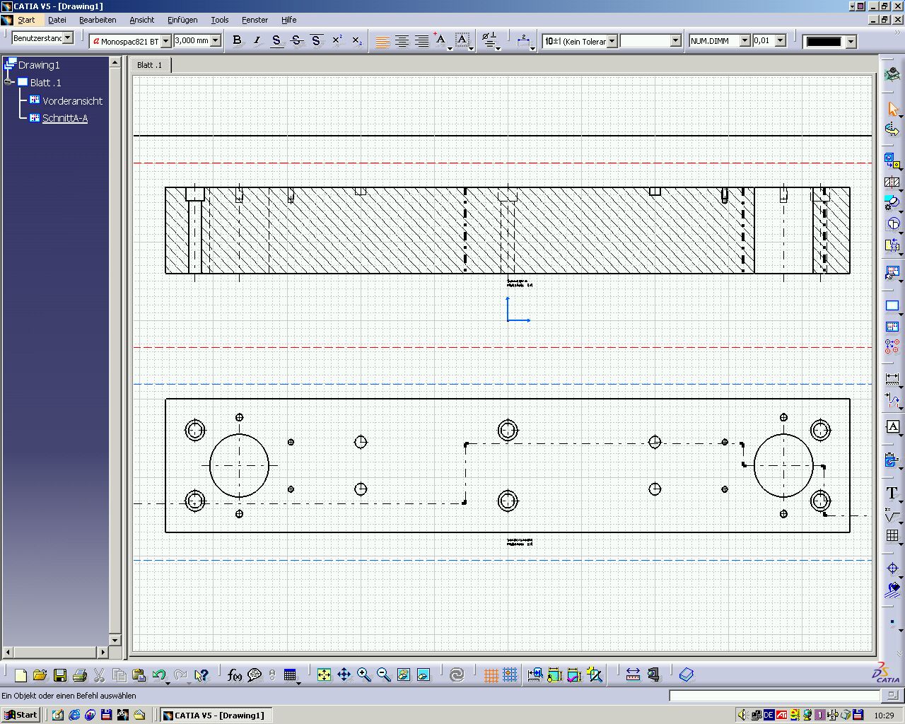

Hallo Ihrs,
habe folgendes Problem. Habe umgestellt auf R10. Mein Problem ist, das in R10 die Änderung des Verlaufs der Schnittlinie, in der projezierten Ansicht durch dicke Strichlinien dargestellt werden (wie im Bild). In R9 war das nicht der Fall. Weiß von Euch jemand wie ich das Abstellen kann (hab in den Optionen nichts gefunden).
Gruß Lars

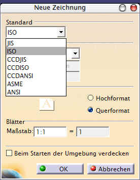

Hallo Lars,
wenn Du eine Zeichnung neu erzeugst, kannst Du verschiedene Standards (=DIN, ANSI,...) verwenden; nachträglich möglich über "Datei -> Seite einrichten".
CATIA liefert eine Reihe an Standards mit. Dahinter verbergen sich XML-Dateien, die im CATIA-Install-Verzeichnis liegen (...resources\standard\drafting).
Ich verwende derzeit den Standard der CEG (http://www.ceg.de/xml/textframe.htm), damit treten Deine geschilderten Probleme nicht auf.
Ansonsten kannst Du unter Eigenschaften im Kontextmenü unterschiedliche Linientypen definieren.
