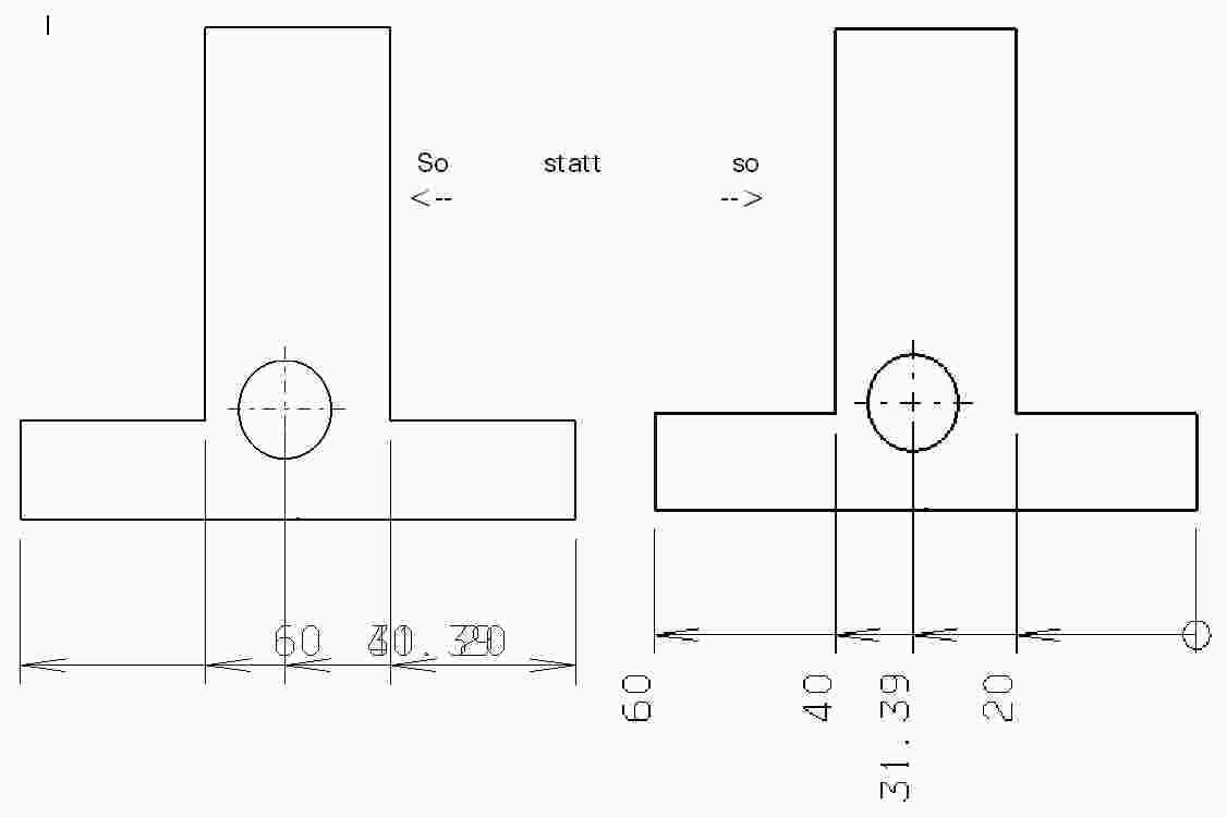

Hi Leute,
ich habe das Problem, daß ich seit neuestem keine Kettenbemaßungen mehr erstellen kann. Statt dessen werden alle Bemaßungen als Einzelmaße zu meiner Bezugslinie dargestellt, die auch noch übereinanderliegen. Wenn ich sie auseinanderziehe nehmen sie natürlich viel mehr Platz weg als die Kettenbemaßung.
Ich habe auch schon in dem Standard.xml nachgesehen, aber keinen Parameter gefunden mit dem ich das zurückstellen kann.
Hat jemand damit schon Erfahrung oder bin ich der einzige bei dem dieses Problem auftritt.
Carsten  (R9 SP3)

Hi Carsten,
Nur mal so ne Idee am Rande... Hast du es schonmal mit der Funktion "Tools --> Alle Standardeinstellungen zurücksetzen versucht" (und wenn das nicht hilft, das universalmittel "löschen der CATUserSettings").
Hatte mal so ein ähnliches Problem, da hat es aber an "Als Standard definieren" gelegen, das sich auf eine andere Maßart mit ausgewirkt hat. Nach dem zurücksetzen der Standards und erneutem definieren war das Problem gelöst.
Versuchs einfach mal...
Thomas

Das wird nicht klappen, da auch die anderen User auf dieser Zeichnung keine Kettenbemaßung hinbekommen. Also können es die User-Settings nicht sein.
Das der Zeichnung zugrunde liegende Standard.xml habe ich aber überprüft und es scheint i.O..
Selbst wenn ich mutwillig böse sowas einstellen will, gibt es meiner Meinung nach keine Möglichkeit einen Parameter zu setzen, der aus Kettenbemaßung Einzelbemaßungen macht.
Wenn es das doch gibt schreibt es mir!
