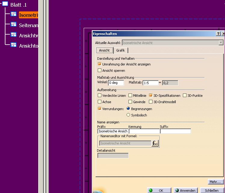

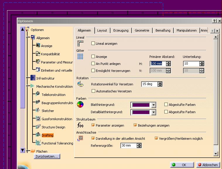

Hallo CATIA User,
wie kann ich die Zeichnungsableitung/ den Zeichnungsrahmen an die Hintergrundfarbe des Drafting einstellen?? Beispiel: Ich habe den Hintergrund dunkler eingestellt und eine Vererbung der 3D Farben aktiviert. Die Ableitung und der Zeichnungsrahmen bleiben schwarz. Momentan arbeite ich mit CATIA V5.8

Hallo MaFJoL,
ist eigentlich ganz einfach. Die Einstellungen in Tools/Optionen wirkt sich nur auf neu erzeugte Ansichten aus. Wenn Du die Farbeinstellungen bei bestehenden Ansichten ändern willst, mußt Du die Einstellungen der jeweiligen Ansicht in den Eigenschaften ändern.

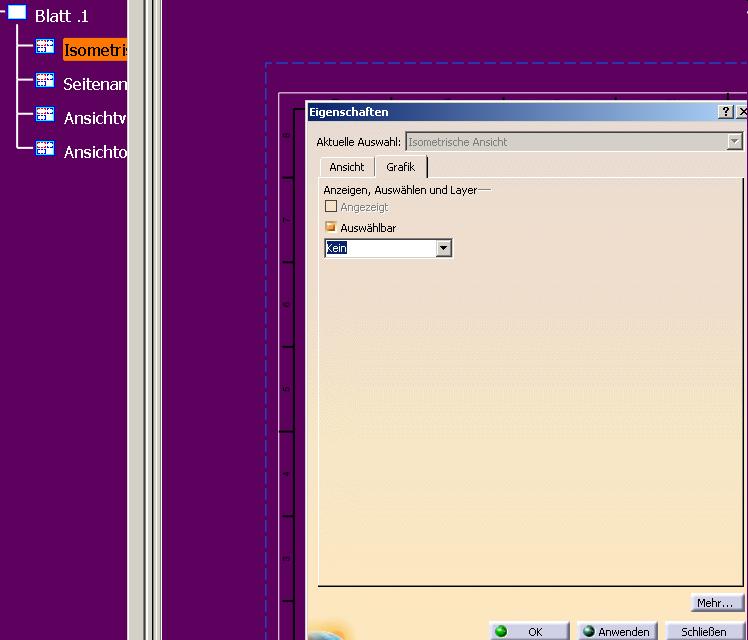

Wenn Du die Farbe des Zeichnungsrahmen ändern willst, dann mußt Du das ganz normal über die Eigenschaften ändern.
Ich hoffe ich habe alles richtig beantwortet. Habe momentan keine V5 zur Verfügung. Viel Erfolg

einfach den Button "3D color inheritance" aktiv machen!!!
du siehst es im angehängten bild welche registerkarte es ist!

Leider funtioniert das damit nicht. Die Ableitung wird weiterhin schwarz dargestellt. Auch bei Erstellung eines neuen Draft's und vorige Einstellung der Draftingfunktionen wie beschrieben, ändert sich nichts an den Farben der Ableitungen. Auch bei Eigenschaftsänderung des Zeichnungsrahmens ist keine Option zum einstellen der Farben vorhanden!!! Die einzige Möglichkeit die ich gefunden habe, besteht in einer Einzelauswahl der Linien. Das muß doch aber auch anders funktionieren!!!???????
