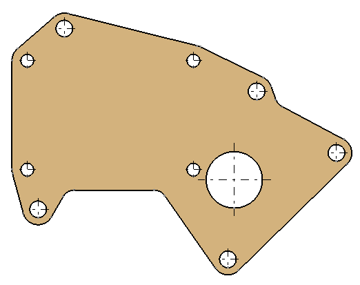

kennt jemand eine Möglichkeit, wie man die Oberfläche einer 2D-Ansicht berechnen oder ablesen kann? (einfaches Beispiel siehe Anhang). Natürlich muss man davon ausgehen, dass keine Geometrie vorhanden ist, denn dann könnte ich mir im 3D das Ergebnis holen. Unter V4 mit Analysis auf einen Pattern war dies kein Problem!

Hallo Herbi - wie wärs damit, die Kontur mit Copy/Paste in einen Sketch zu kopieren und einen Block draus zu machen. Dort gehts dann. Ist zwar umständlich, aber scheint immer noch der schnellste Weg zu sein.
