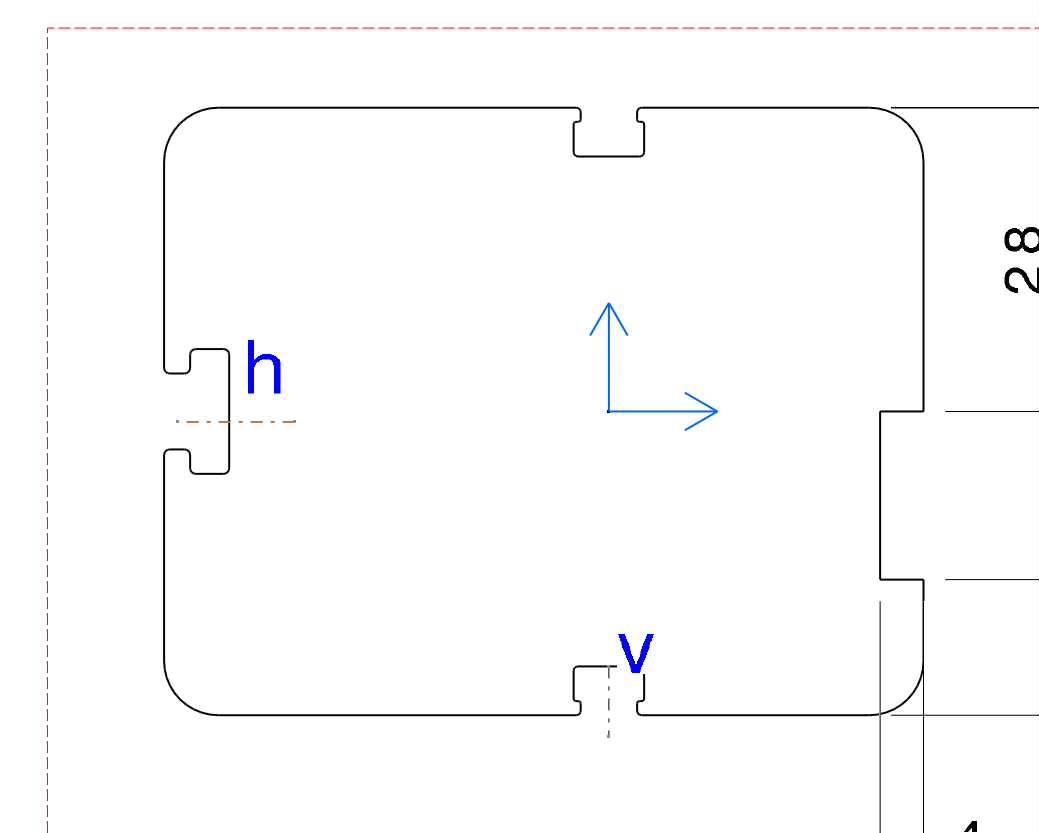

Hallo Catia-Profis,
wie bekomme ich assoziativ, (parametrisch) eine Symmetrieachse (z.B. von einer Nut)? Wieso kann ich den Button "Geometrische Bedingung" oder "Im Dialogfenster definierte Bedingungen" nicht dazu verwenden? Ich hab mir einige Linien gezeichnet, allerdings nicht parametrisch (sprich wenn sich die Position der Nut verändert, geht die Linie nicht mit) und ich hab es nicht geschafft diese Linie zu den Außenkanten zu bemassen (Fehlermeldung: "Bemaßungserzeugung fehlgeschlagen").
Wer kann mir helfen?
1000 Dank
Gruß leo666

Hallo leo666,
verwende doch die Funktion Achslinie, die ist immer symmetrisch auch bei Änderungen.
(Menü "Einfügen - Aufbereitung - Achse und Gewinde - Achslinie)
Dazu noch die beiden äußeren Linien anwählen und die Größe der Linie durch Ziehen an den Enden einstellen.
Gruss Steffen

Hallo Steffen,
hat wunderbar funktioniert, besten Dank.
