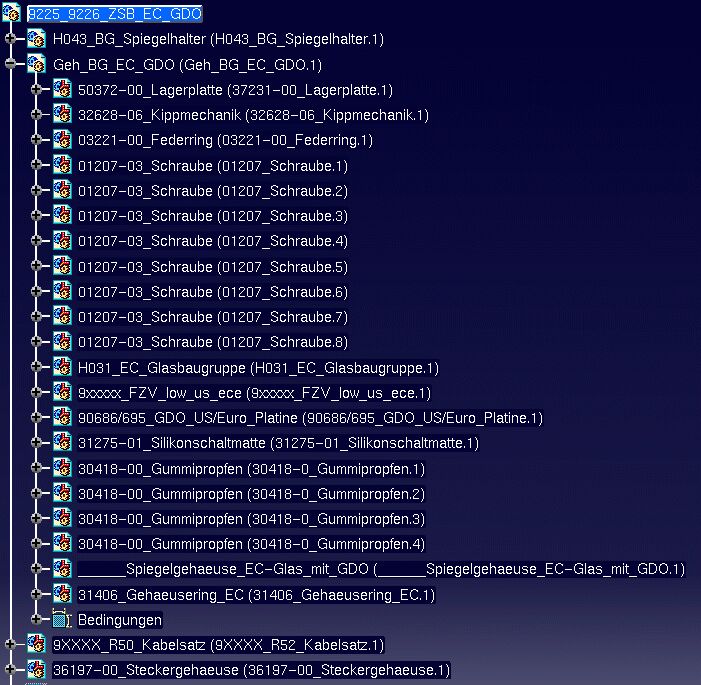

Hallo zusammen.
Ich habe eine Produktstruktur mit Unterprodukten und Einzelteilen zusammengestellt. Im obersten Produkt wurden Senen erstellt und aus diesen eine Zeichnung abgeleitet.
Das Produkt wurde überarbeitet (Einzelteile entfernt und andere hinzugefügt)und die Zeichnung aktualisiert.
Mein Problem ist das die Zeichnung nicht i. O. ist weil in den Scenen aus der sie abgeleitet wurde die Teile die aus dem Produkt genommem wurden fehlen, aber die neu hinzugefügten nicht in der Scene und somit auch nicht auf der Zeichnung erscheinen.
Was kann ich machen damit die Scenen wieder aktualisiert werden?

das gleiche Problem habe ich auch. Selbst bei "Komponente ersetzen" fehlen die alten Bauteile in der Zeichnung, ohne daß die neuen dazu gekommen sind. Obwohl im jeweiligem Baum inerhalb der Scene die neuen Bauteile aufgeführt werden.
Bin mal gespannt auf die Antworten.

Hallo Ihr beiden,
euer Problem liegt wahrscheinlich darin,daß der Knoten
für euer neu hinzugefügtes Bauteil nicht aktiviert ist.
Dazu einmal eine Scene anwählen und kontrollieren ob das Icon
welches sich neben eurem neuen Bauteil befindet ein gelbes
Koordinatenkreuz hat oder sich kein Plus-Zeichen in der Baumstruktur
befindet, wenn ja das Bauteil anwählen - rechte Maustaste - und
Knoten aktivieren anwählen. Das Plus-Zeichen müsste erscheinen und
das gelbe Koordinatenkreuz seine Farbe wechseln. Desweiteren
müsste nun das Bauteil sichtbar werden.
Das ist für jedes neue Bauteil in jeder Scene in der es vorkommt
zu wiederholen.
Ich hoffe das war die Lösung für euer Problem.
Gruß RaBo

Danke für die Antwort RaBo,
aber die Möglichkeit die Du beschreibst habe ich erst garnicht.
Um mein Problem zu verdeutlichen hab ich 2 Bilder angehängt.
Blauer Hintergrund ist mein Baum im Produkt und Grüner ist der Baum in der Scene des geichen Produkts.
Zwischen den Gummipropfen und den Bedingungen sind 2 Teile dargestellt die ich nachträglich geladen habe, jedoch in der Scene sowie in der Zeichnung nicht erscheinen.
Hat noch jemand eine Idee?
