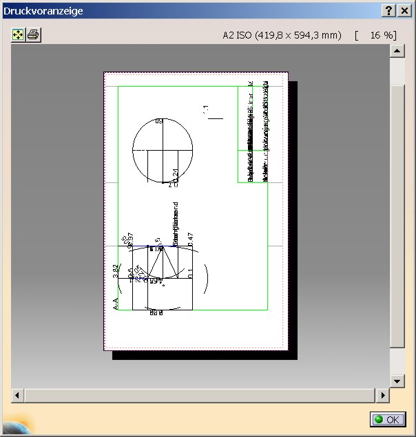

Hallo Catiagemeinde,
meine V5 ärgert mich wieder mal.
Beim Drucken einer Zeichnung verschiebt mir die Voransicht alle 2D Elemente. Wenn ich ein Referenzfile vom Kollegen drucke ist alles o.K.
Nur wenn ich unter Druckbereich "Anzeige" auswähle, ist die Darstellung in Ordnung.
Aussehen tuts so:
Vielleicht hat jemand eine Lösung für mich, vielen Dank schonmal + Grüße Norbert

Hi Norbert,
probiers doch mal mit dem was so immer als erstes mal vorgeschlagen wird. Catsettings löschen. Vielleicht hilfts ja.
Gruß Lars

Hallo Eisbär,
settings löschen hilft leider nicht. Ich habe einen Schnitt in meiner Zeichnung, welcher der Übeltäter war. Nach dem Löschen desselbigen klappt das Plotten wieder. Warum, Wiso wird wohl Catias Geheimnis
bleiben  ;-((
G      Norbert
