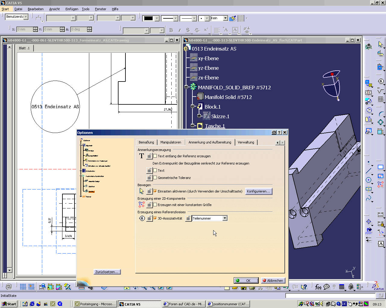

erstellt am: 03. Dez. 2004 09:19    Editieren oder löschen Sie diesen Beitrag!  <-- editieren / zitieren -->   Antwort mit Zitat in Fett Antwort mit kursivem Zitat    Unities abgeben: 1 Unity (wenig hilfreich, aber dennoch)2 Unities3 Unities4 Unities5 Unities6 Unities7 Unities8 Unities9 Unities10 Unities Nur für grammes 10 Unities + Antwort hilfreich
Tach auch,
falls es Euch hilft.
In R12SP7 kann ich unter "Tools/Optionen/Drafting/Anmerkungen und Aufbereitungen" diese Assoziativität anwählen. (Siehe Bild)
Wenn die Teilenummer im Part geändert wird, werden bei der nächsten Aktualisierung der Ansicht die Bezeichnungen in den Refernzkreisen mitaktualisiert.

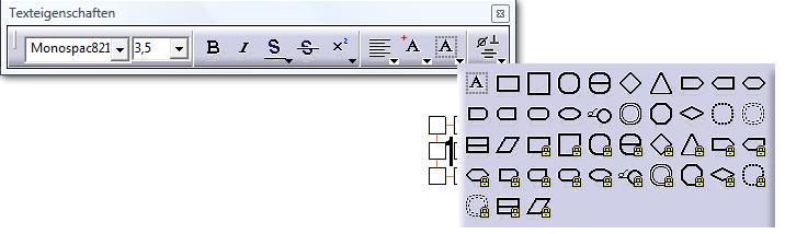

erstellt am: 10. Okt. 2010 11:02    Editieren oder löschen Sie diesen Beitrag!  <-- editieren / zitieren -->   Antwort mit Zitat in Fett Antwort mit kursivem Zitat    Unities abgeben: 1 Unity (wenig hilfreich, aber dennoch)2 Unities3 Unities4 Unities5 Unities6 Unities7 Unities8 Unities9 Unities10 Unities Nur für grammes 10 Unities + Antwort hilfreich
Hallo Mörchen,
danke für die Antwort. Das hat geklappt
Kannst du mir auch noch sage, wie ich einstellen kann, dass die Kreise der Positionsnummer alle dieselbe Größe haben (eine einstellige Ziffer hat einen deutlich kleineren Kreis, als eine zweistellige).
Außerdem interessiert mich auch noch, wie ich einzelne Positionsnummer vergeben kann, die trotzdem mit der Stückliste verknüpft sind. Habe bisher nur die automatische Vergabe für alle Teile einer Ansicht gefunden.
Gruß & vielen Dank im vorraus!
P. Katter

erstellt am: 10. Okt. 2010 11:18    Editieren oder löschen Sie diesen Beitrag!  <-- editieren / zitieren -->   Antwort mit Zitat in Fett Antwort mit kursivem Zitat    Unities abgeben: 1 Unity (wenig hilfreich, aber dennoch)2 Unities3 Unities4 Unities5 Unities6 Unities7 Unities8 Unities9 Unities10 Unities Nur für grammes 10 Unities + Antwort hilfreich
Hallo P. Katter,
ob man die Größe der Kreise beeinflussen kann, weiß ich nicht. Um einzelne Kreise zu machen, kannst Du den Befehl "Referenzkreis" (Balloon) nehmen. Er versteckt sich als Untersymbolleiste bei dem Text in der Symbolleiste "Anmerkungen" (Annotations)

erstellt am: 10. Okt. 2010 12:52    Editieren oder löschen Sie diesen Beitrag!  <-- editieren / zitieren -->   Antwort mit Zitat in Fett Antwort mit kursivem Zitat    Unities abgeben: 1 Unity (wenig hilfreich, aber dennoch)2 Unities3 Unities4 Unities5 Unities6 Unities7 Unities8 Unities9 Unities10 Unities Nur für grammes 10 Unities + Antwort hilfreich
Hallo zusammen
Grundsätzlich passt sich die Kreisgröße immer der entsprechenden Anzahl der Zahlenstellen an, was auch ok ist. Wenn du eine feste (meines Wissens aber nicht manipulierbare Größe) brauchst, musst du die Rahmen benutzen die mit einem Schloß versehen sind. (siehe Bild)
gruß, Tom
