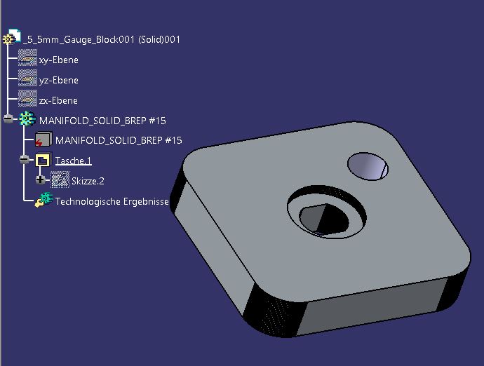

Ich möchte eine Uhr nachbauen und habe 42 Parts als .stl zur Verfügung. Um mir zunächst die Neukonstruktion zu sparen,
dachte ich, die Teile importieren, geometrisieren um sie vollständig bearbeiten zu können. Für all das scheint Catia nichtt wirklich geeignet. Ich hab dann versuchsweise ein Part in freeCAD importiert und "bearbeiten" können um es dann als .step exportieren und in Catia einlesen zu können. Alles gut soweit. Nur kann ich das Part noch immer nicht vollumfänglich bearbeiten, weil die Geometrie und keine Ahnung was noch alles fehlen.
Wie gesagt, das Part ist jetzt in Catia und ich könnte Bohrungen & Co. hinzufügen. Nun hab ich hier geforscht, aber keine wirklichen Anhaltspunkte gefunden. Im Internet kursieren Videos in denen das alles ganz toll funktioniert, nur offenbar bei mir nicht in V5R19.
Ich bin noch nicht ganz so fit in Catia, mir fehlt oft der Bezug zu Funktionen und Icons, besonders wenn ich sie nicht kenne oder nie benutzt habe. Der Geometry Inspetctor z.B.... schön, wo finde ich den und wie nutze ich ihn?

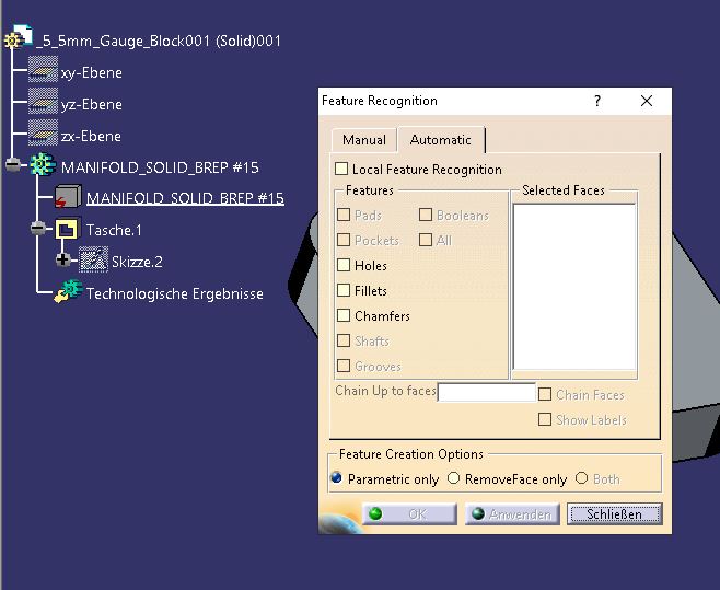

Ich hab mal 2 Files hochgeladen. Das Part ist zur Zeit "manifold", was auch immer das bedeuten mag. Die Technologischen Ergebnisse sind, mir zumindest, keine Hilfe. Wenn ich die Option "Feature Recognition", ob Automatik oder manuell, unabhängig von ALLEN vorhandenen Einstellungsmöglichkeiten verwende, hängt sich Catia auf. Ich hab dann nach 20 Min abgebrochen mit dem Ergebnis, das ich den Ordner der CatiaSettings aus dem Backup wiederherstellen musste.

Mein Tipp: Bau die Teile in Catia neu auf. Das geht vermutlich schneller.
Du lernst gerade schmerzhaft die 3D-Daten Typen kennen:
  • tessilierte (Flächen in Dreiecke aufgeteilt) Viewerdaten (stl, cgr, ...)
  • neutrale Austauschformate zwischen CAD-Systemen ohne Parametrik (STEP, igs)
  • native CAD-Daten, die nur von einem System genutzt werden können
Zu der Funktion Feature Recognition werden dir wohl nicht so viele weiterhelfen können da: die Lizenz teuer ist, du eine 18? Jahre altes Release verwendest, es wahrscheinlich für Reverse Engineering bessere Tools gibt.

Und das das Recognition betrifft, keine Ahnung was Catia sich da aufhängt. Ob manuell oder Automatik, welche Settings in dem Neü auch immer, Catia fängt an und bleibt meist bei 10% und 6 Sek. stehen und kreiselt.
Das Format .igs ist nicht brauchbar, da Catia meint, hier liegt ein Strukturfehler und ähnliches vor.
