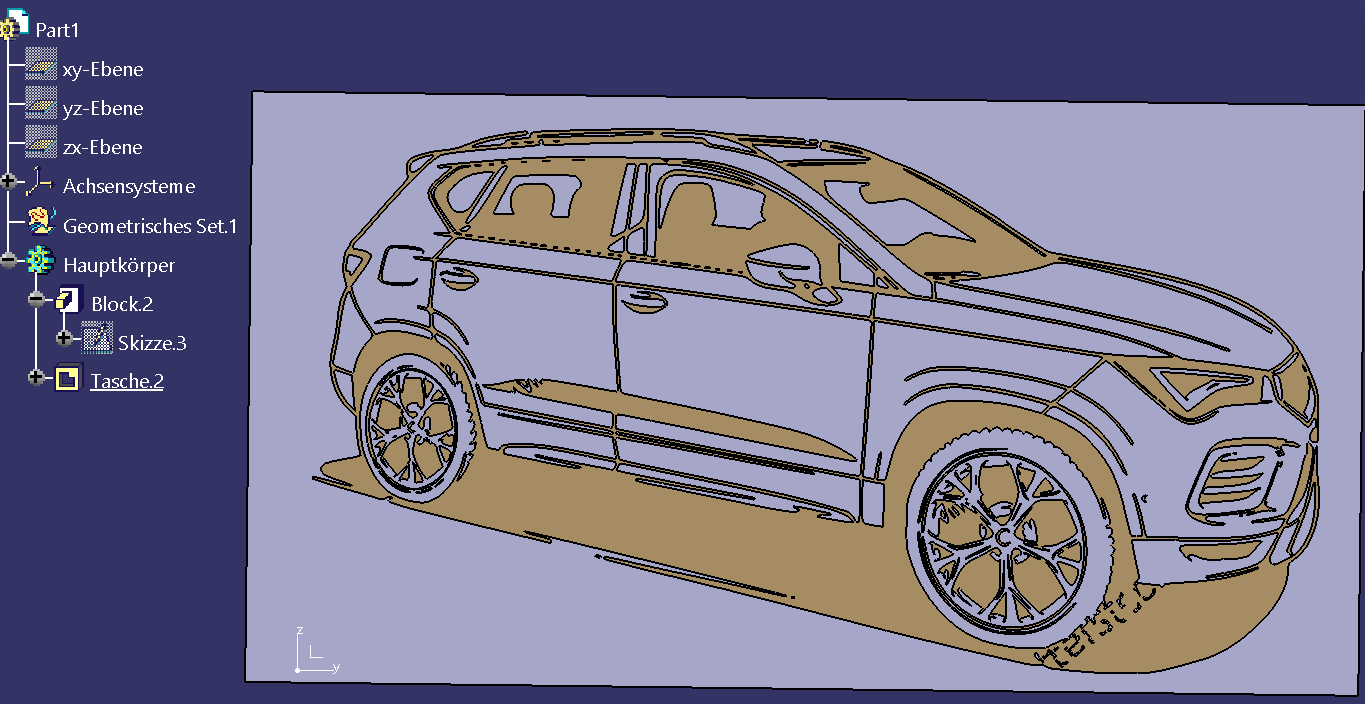

meine Version 5.19 teilt mir mit, wenn ich diese Datei verwenden möchte, ob Block oder Tasche, soll ich die Geometrie der Konstruktion angeben. Offenbar sind Lücken enthalten. Der Sketcheranalyse sagt jedoch alles geschlossen.
Diese Datei ist dem Internet als jpg entnommen und mittels convertio.co nach dxf konvertiert worden.
Eine weitere Datei soll sich angeblich selbst schneiden, kann auch nicht verwendet werden.
Das Wägelchen soll einfach nur als Block / Tasche das neue Ziffernblatt meiner Uhr verschönern.

Ich konnte kein Problem mit der Skizze feststellen.
Zeigt dir die Skizzenanalyse an wo Probleme an der Skizze sind?

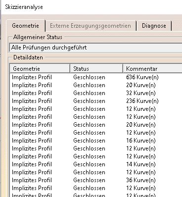

Meine Probleme mit den beiden Dateien hab ich geschildert.
Die eine scheint "offen", die andere "schneidet sich selbst".
Hier die Ergebnisse der Analyse.
Ich bin jetzt nicht der Profi und erwarte auch keine "fertige" Datei zurück.
Aber im Moment stehe ich auf dem Schlauch....
Gruß Kai

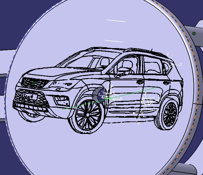

Fättisch, vollbracht.
So soll es aussehen und in den Druck gehen.
Die Datei vom Ziffernblatt ist mit 61MB etwas groß geworden, ist dann so.
Vielen Dank nochmals :-)

Tja, ich muss sagen.... die Tasche war ein voller Reinfall, der Druck ergibt nicht die gewünschte Silhouette.
Der Druck ist nicht nur zu fein, er ist auch zu klein. Aber auf der Platte ist einfach nicht mehr Platz, wenn das Fahrzeug vollständig rauf soll.
Ich werde es mit einem Block versuchen, ansonsten wird gegen eine stylistisch feinere Version mit Schriftzug getauscht.
[Diese Nachricht wurde von MrPresident am 25. Feb. 2026 editiert.]
Nachtrag: als Block schon besser, aber dennoch nicht wirklich verwertbar. Im im Grunde der Größe geschuldet, denn die runde Platte bietet mit 100mm einfach nicht genügend Fläche für das rund 5x größere Objekt (Fahrzeug). Ich werde wohl auf eine modifizierte wesentlich schlichter gehaltene Silhouette inkl. Schriftzug zurückgreifen.

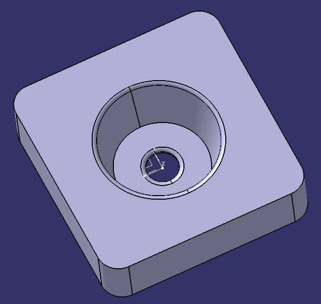

sicher könnte ich jetzt einen neuen Thread aufmachen, aber vlt. kann mir jemand kurz und bündig erklären, wie ich einen Konus von einem Block abziehen kann.
Eine Tasche mittig plazieren, geschenkt, das funktioniert. Ist aber kein Konus. Den hab ich als Welle, nur wie bekomme ich diesen nun als "Tasche" in die Mitte? Auch am Block, wie soll ich das abziehen?
Vielen Dank im Voraus :-)

Hier ein paar Ideen:
  • statt der Welle eine Nut nutzen
  • Bohrung mit Typ "konisch"
  • eine Tasche erzeugen und ein Auszugsschräge darauf anwenden (ggf auch im extra Körper und Boole'sche Operation anwenden)
  • extra Körper mit dem Konus und diesen mit einer Boole'schen Operation vom Hauptkörper abziehen

Zu 1.: die Nut ist zwar mittig, entpuppt sich aber trotz meiner Bemühungen nur als Ring
Zu 2.: die konische Tasche passt zwar, ist aber nicht mittig und auch die Maße kann ich nicht wirklich anpassen
Zu 3.: Boole´sche Funktion nie benutzt
Zu 4.: Tasche mit Auszugsschräge passt schon sehr gut, mich irritieren nur die Maße, habe ich oben auch wirklich 27,5 und unten 25mm, Höhe von Oberkannte 42mm?
Egal wie ich messe, es bleiben oben wie unten 13,75mm.... schulterzuck
