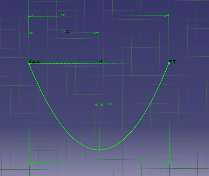

Ich hab da mal wieder eine Herausforderung.
Ich soll 2 Punkte im Abstand von 150mm mit einem Spline mit einer länge von 250mm verbinden.
Hintergrund ist ein Standard Schlauch mit der Länge von 250mm der zwischen 2 Anschlusspunkte im Abstand von 150mm angebracht werden soll.
Kann ich das über eine Regel lösen?
Wenn ja wie muss diese aussehen? Ich habe mit Regeln noch keine Erfahrung.

Das geht leider nicht mit einer Regel.
Das geht zB iterativ:
  • durch manuelle Änderung der Randbedingungen (zB Koordinaten eine Stützpunktes) der gewünschten Länge annähern
  • den iterativen Prozess mittels einer Optimierung (Lizenz: Product Engineering Optimizer) automatisch durchführen lassen

in einer Skizze kann man einen Spline bemaßen.
Man kann 2 Punkte im Abstand 150mm positionieren und dann einen Spline mit 3 Punkten erstellen.
Den Spline kann man dann bemeßen und die Bedingung auf "steuernd" umstellen.
Den 3. Punkt kann man dann über eine Hilfsgeometrie noch bemaßen.
Wenn also "2D" reicht...
Gruß Markus
