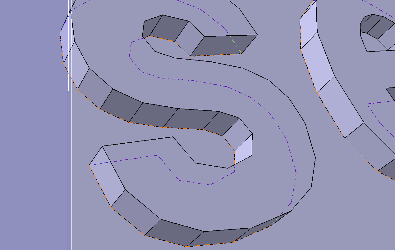

Hallo, ich versuche gerade nach diesem Youtube Tutorial
https://www.youtube.com/watch?v=4KC9TSU1JJo
eine größere DXF Datei auf ein Part zu legen. Das ganze soll eine Platte mit erhobener Schrift werden, die später im 3D-Drucker gedruckt wird. Ich bekomme die DXF aber einfach nicht skaliert, damit die auf mein flaches Part passt. Ich habe die jetzt groß gelassen und dann im Bambu Slicer skaliert, das muss aber doch auch irgendwie anders in Catia gehen. Beim Skalieren-Befehl im Part-Design kann ich leider weder Skizze noch das aus der DXF erstellte Part auswählen. Kann mir da jemand weiterhelfen?
Zweite Frage: Die gem. Tutorial erstellte Schrift ist sehr eckig, bekommt man das irgendwie runder? Ein Screenshot ist angehangen.

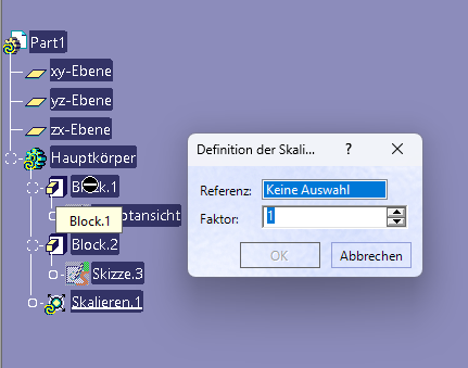

Leider nein, ich kann bei dem Skalieren Befehl im Part Design leider nichts auswhählen. Und im Skizzierer finde ich keine Skalier-Funktion
Andere Frage noch nebenbei. Bei mir hängt sich Catia ständig auf, weil das Logo sehr aufwendig ist und aus vielen einzelnen Elementen besteht. Kann man das irgendwie vereinfachen? Im Video drückt er auf das Fix-Büroklammer Symbol. Hilft das dabei? Das Symbol konnte ich bei mir ebenfalls nicht finden.

Ach stimmt, im PartDesign geht Skalieren auf den ganzen Körper. Dann könntest du die Schrift (Block) in einem extra Körper erzeugen, diesen entsprechend Skalieren und dann per Boole'sche Operation zum Hauptkörper hinzufügen.
Skalieren in der Skizze: Einfügen -> Operation -> Umwandlung -> Maßstab

Du sollst nicht den Block anwaehlen, sondern das Skalierungszentrum (ein Punkt).
Die Skalierung wird auf den aktuellen Body angewendet. Das weiss CATIA schon.
DXF Daten kommen gerne 'zoellig' rueber. Das, was 1mm sein soll, ist dann 1 Zoll = 25.4mm. Du kannst also ggf. in der 'Quelldatei' des dxf gleich entsprechend 'klein schreiben' um dem entgegen zu wirken und das korrekte Resultat zu bekommen.

Ah, ich habe die ganze Zeit das Element im Baum anzuwählen. Man muss es in der Skizze anwählen und dann vergrößern / verkleinern. Danke für den Hinweis. Klappt jetzt sowohl in der Skizze als auch im Part. Wobei die Funktion in der Skizze für mich deutlich besser passt.
