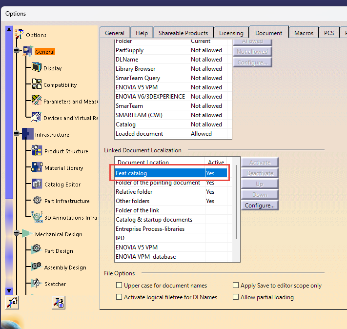

ich habe da ein Problem mit R2022. Will ich in ein Product Parts einfügen, bekomme ich immer die Meldung: "File "D:\Work\Deckel.CATPart" not accessible because of Linked Document Localization settings."
Ich habe die Option im Anhang im verdacht. Nur kann ich das nicht ausschalten. Jemand eine Idee?

Hallo Daniel,
Was passiert denn, wenn Du das fragliche Part separat direkt oeffnen willst?
Es klingt mir jetzt so, als haette CATIA in der aktuellen Session ein Part mit diesem Namen geladen, von einem anderen Pfad.
Und sollte Dich beim Save Management nerven, dass dort absolut alles angezeigt wird was Du gerade offen hast, das kannst Du mit dem Schalter 'Apply Save to Editor Scope only' korrigieren, das ist eine Option die ich zwingend immer eingeschaltet haben moechte

erstellt am: 10. Dez. 2025 07:38    Editieren oder löschen Sie diesen Beitrag!  <-- editieren / zitieren -->   Antwort mit Zitat in Fett Antwort mit kursivem Zitat    Unities abgeben: 1 Unity (wenig hilfreich, aber dennoch)2 Unities3 Unities4 Unities5 Unities6 Unities7 Unities8 Unities9 Unities10 Unities Nur für Vespafahrer 10 Unities + Antwort hilfreich
das Problem liegt tatsächlich an den Einstellungen zur Lokalisierung verknüpfter Dokumente.
Wenn du das Part in den selben Ordner wie das Produkt ablegst sollte es gehen. Alternativ könntest du es auch in ein Verzeichnis ablegen, das unter "Other Folders" eingetragen ist.
Eine andere Möglichkeit wäre "Folder of the Link" zu deaktivieren.
In dem Fall solltest du aber im Save Management und/oder unter Edit/Links immer drauf achten von wo deine Baugruppen/Zeichnungen ihre referenzierten Daten laden.
