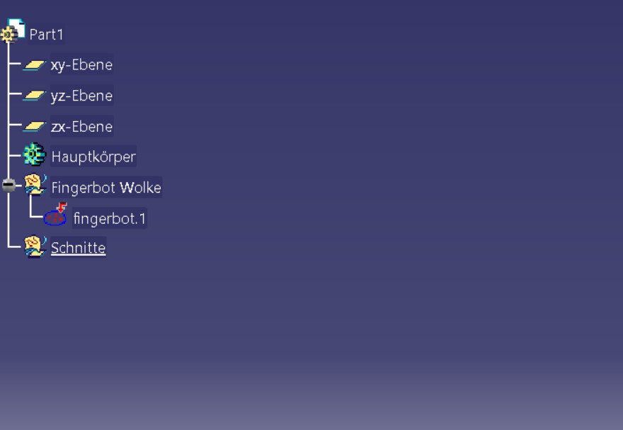

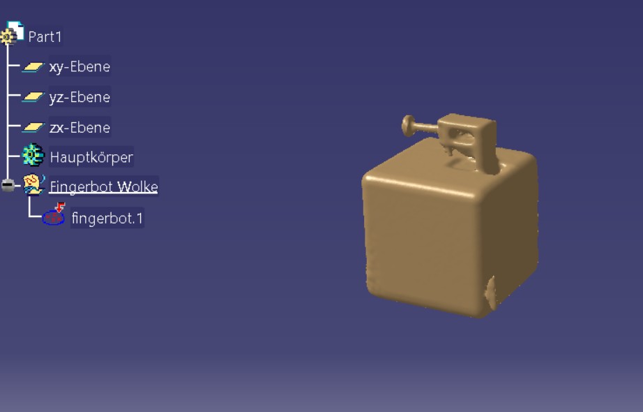

Liebes Forum,
ich habe ein Youtube-Tutorial gefunden (Punktwolkenbearbeitung / Herleitungs eines Solids aus Scan-Punktwolke) was ich nachklicken wollte. An einer Stelle verhält sich mein Catia V5 anders als im Video. Ganz kurz erklärt: Im Shape Editor erstelle ich ein GeometrischesSet1 und importiere dort die STL-Datei, die Geometrie ist sodann sichtbar. Eigentlich möchte ich dann ein Geometrisches Set2 erstellen und in diesem dann z.B. Konturquerschnitte für Extrusionen u.ä. ablegen. Aber sobald das GeomSet2 in Bearbeitung gesetzt wird, wird GeomSet1 "unsichtbar". Ich kann dann auch die Geometrie nicht auswählen wenn ich z.B. "Ebene Schnitte" erstellen will. Ich finde keine Einstellung, mit der ich dieses Verhalten beeinflussen kann.
Wer kann hier Tipps geben woran es liegen könnte, welche Einstellung es sein könnte, oder was ich im Ablauf ggf. falsch mache?

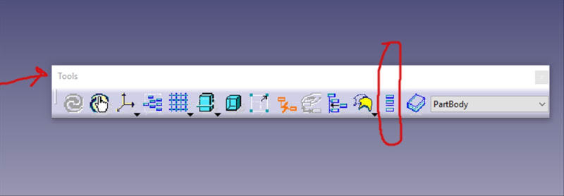

Guten Morgen,
Das passt zur Einstellung 'Only Current Body' (Umschalter mit einem oder drei Kloetzen).
Wenn Du auf die 'drei Kloetze' umschaltest (oder beide Sets zusammen in ein einziges Ober-Set verschiebst), sollte alles zu sehen sein.
Ich hab auch noch ein Bild davon finden koennen
LG ... Wolfi

erstellt am: 29. Nov. 2025 21:19    Editieren oder löschen Sie diesen Beitrag!  <-- editieren / zitieren -->   Antwort mit Zitat in Fett Antwort mit kursivem Zitat    Unities abgeben: 1 Unity (wenig hilfreich, aber dennoch)2 Unities3 Unities4 Unities5 Unities6 Unities7 Unities8 Unities9 Unities10 Unities
Original erstellt von wolfi_z:
[/b]
Lieber Wolfi, super! Diese versteckte Option, die ich auch erst noch als Schaltfläche hinzufügen musste (auf Deutsch findet man sie unter: "Nur Aktueller Körper"), war es! Vielen Dank für deine Hilfe! Schönen ersten Advent wünsche ich!

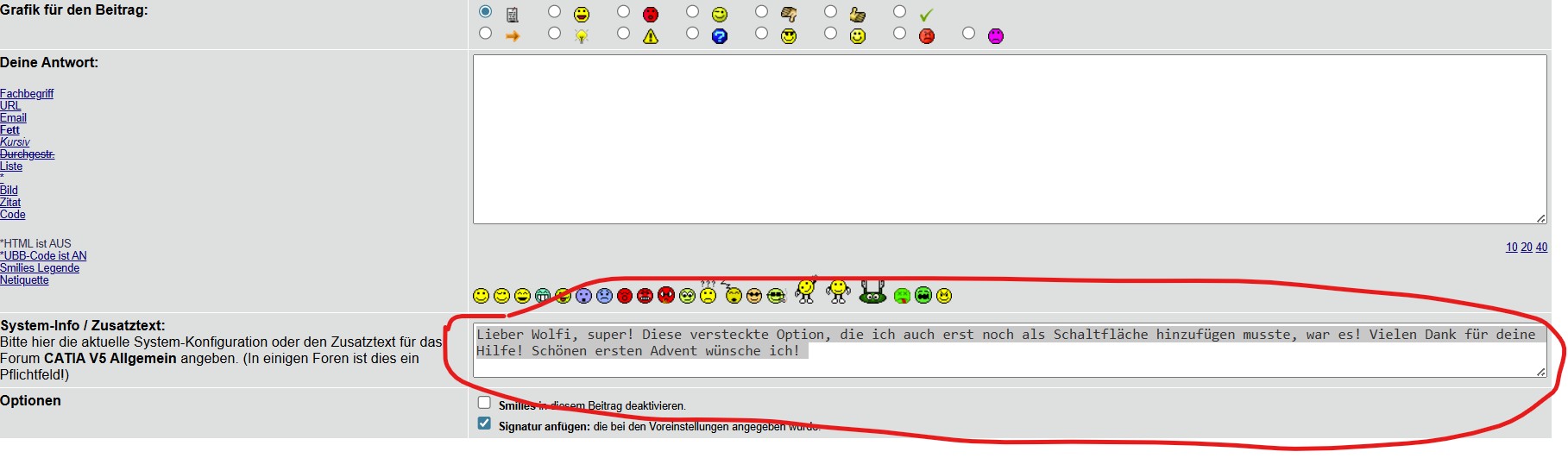

rgill
Sehen Sie sich das Profil von rgill an!   Senden Sie eine Private Message an rgill  Schreiben Sie einen Gästebucheintrag für rgill
Beiträge: 5
Registriert: 28.11.2025
CATIA V5 R34
erstellt am: 01. Dez. 2025 09:26    Editieren oder löschen Sie diesen Beitrag!  <-- editieren / zitieren -->   Antwort mit Zitat in Fett Antwort mit kursivem Zitat    Unities abgeben: 1 Unity (wenig hilfreich, aber dennoch)2 Unities3 Unities4 Unities5 Unities6 Unities7 Unities8 Unities9 Unities10 Unities
... ups, habe die Antwort ins "Zusatztext-Feld" getippt. Peinlich. Bzw.: Um Wolfi meine ewige Dankbarkeit auszudrücken, ist sie nun permanent Bestandteil meiner Profil-Signatur.
rgill
Beiträge: 5
CATIA V5 R34
erstellt am: 01. Dez. 2025 09:28    Editieren oder löschen Sie diesen Beitrag!  <-- editieren / zitieren -->   Antwort mit Zitat in Fett Antwort mit kursivem Zitat    Unities abgeben: 1 Unity (wenig hilfreich, aber dennoch)2 Unities3 Unities4 Unities5 Unities6 Unities7 Unities8 Unities9 Unities10 Unities
... und ich krieg das auch nicht mehr weg! Wenn ich den Text lösche und speichere, bleibt er bestehen. Zum Glück habe ich was nettes geschrieben - so mache ich mich immerhin sympathisch.

Auch wenn das natuerlich sehr freundlich ist, dass Du mir ewig dankbar bist (es gibt weit mehr Leute die mich bis ans Ende der Tage hassen    -- mir aber wurscht), kann es sein, dass Du (1) etwas anderes eingeben musst stattdessen und das Feld nicht leer lassen darfst, sowie (2) diese Aenderung nur zukuenftige Beitraege betrifft und nicht bereits erstellte.
Edit: Ah da schau her, mit Moderator-Rechten kann ich das 'reparieren'
Falls Dir 'CATIA V5 R34' nicht gefaellt, kann ich das auch nochmal aendern.
LG ... Wolfi
