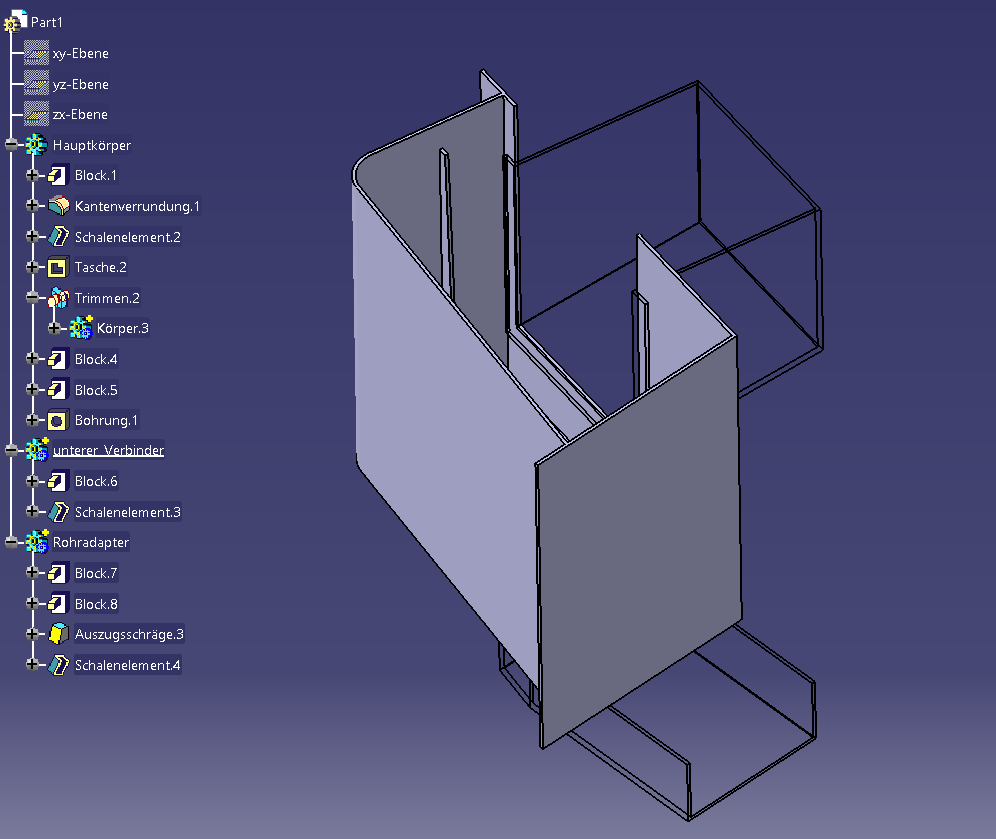

Guten Morgen,
ich bin mit der Suche leider nicht so gut klargekommen, daher poste ich meine Frage hier, obwohl der Fehler sicher schon älter sein müsste:
Ich habe ein Modell mit mehreren Bodies erstellt. Komischerweise wird nur der Hauptkörper mit Shading dargestellt. Alle anderen Körper werden transparent mit Kanten dargestellt. Gibt es dazu eine Einstellung in den Options? Ich habe da noch nichts Brauchbares gefunden
Ich habe leider meine Konfiguration nicht parat, da ich heute nicht im Büro bin. Aber es dürfte eine aktuelle V5-Version sein, da ich bei einem OEM arbeite.

Probier mal mit dem 'Graphic Properties Wizard' (Icon 'die Orange mit Zauberstab') zu analysieren auf welchem Level welche Grafikeigenschaften eingestellt sind. Vielleicht findest Du da was bei den anderen Bodies
